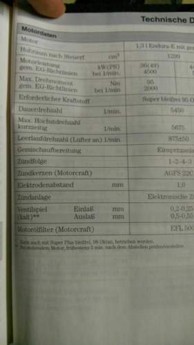

Laut Handbuch soll man die Ventile schon nach 5 min einstellen können. Also das wäre mir noch zu warm, verbrennt man sich ja die Finger beim arbeiten.
