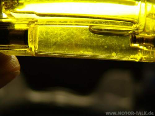

Wer will kann ja etwas experimentieren.
Ein paar tropfen Benzin oder sonstiger zündbarer Beschleuniger in ein Schälchen und jeweils angebotene Mittel dazu .
Mit einem Spiegel oder Glas die Rußeigenschaft auffangen.
Das Gleiche kann man auch mit Mittel experimentieren die in den Gastank eingebracht werden um die Vermischung zu beobachten.
Füllventil oder Brenner von einem durchsichtigen leeren Feuerzeug abschrauben,
Mit einer Spritze eine definierte Menge ( Im Beispiel Flashlube) einfüllen und wieder mit Gas füllen.
Auf dem Bild kann man erkennen, daß sich ein Teil aufgelöst hat und ein Teil sich in Kugelform absetzte.
Schüttelt man, zerschlagen sich die Tröpfchen und formieren sich im Ruhezustand neu.
Nun gehört jetzt Flashlube nicht in den Tank.
Aber wer will kann so sichtbar experimentieren .
Viel Spaß mit dieser Idee.
Dsc04236
Dsc04238
das experiment müsste man mal mit diesem tune up machen, was ja in den tank gedrückt wird, wie sich das verhält.
vielleicht nen tick besser, aber sicher ähnlich.
