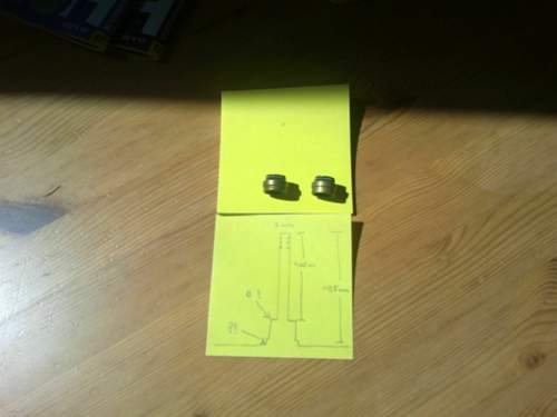

im zuge von Hydrostösselwechsel hatte ich präventiv die Ventilschaftdichtungen gewechselt. Mit dem Erfolg, dass der Wagen jetzt Öl verbraucht und gerade nach Standzeit deutlich qualmt. Vorher war alles OK.
MKB ABD, Baujahr 01.1995. Fahrgestellnummer 1HZSP348...
Ich meinte erst, ich hätte den falschen Durchmesser besorgt (8 statt 7 mm). Dachte auch ich hätte die Dichtungen nicht stark genug aufgeschlagen...
Also neue Dichtungen besorgt.

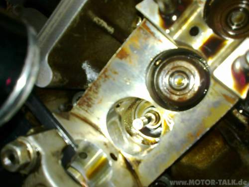

Nun stelle fest, dass ich die zuletzt montierte Dichtung einfach so abziehen kann, obwohl ich sie mit dem richtigen Werkzeug montiert hatte (siehe Foto). Sie wurde durch das Aufschlagen lediglich gestaucht (letztes Bild), hat aber null Halt gefunden.
Auch die neue Dichtung lässt sich nicht aufpressen. Die Gummilamellen innen im Topf haben keinen spürbaren Kontakt zu ihrem Bestimmungsort. Mit Hammerschlägen ist da nichts zu verrichten.
Ich habe die Dichtungen vermessen. Zum Ventilschaft haben sie einen Durchmesser von 7 mm.
Der Innendurchmesser auf der Unterseite beträgt 10,4 mm.
Der metallene Topf hat Aussendurchmesser von 13,2 mm an der schlankeren Stelle, die dickere Stelle misst 14,4 mm.
Die Dichtung ist 10 mm hoch.
Leider kann die Kamera keine Makroaufnahmen machen, daher sind die Fotos unscharf.
Wie sollte die die Dichtung richtig sitzen? Bei mir gibt es beim 'Sitz 'noch einen Absatz, der ganz unten 1-2 mm hervorsteht. Bitte seht Euch die Zeichnung an. Soll die Dichtung da auch noch rüber? Sieht das immer so aus, habe ich bei der ersten Reparatur etwas kaputt gemacht?
Die alten VW-Dichtungen hatte ich leider schon weggeschmissen. Bin aber der Meinung Teilenummer 027 109 675 stimmt. Habe welche von Victor Reinz gekauft (vermutlich 70-26058-00).
Zum Vergleich:
http://www.cs-parts.de/index.php?a=48
Die dort genannten Maße weichen allerdings von meinen ab: "D1 7 mm, D2 9,8 mm, D3 13,2 mm, Höhe 10 mm". Leider findet sich nirgends eine Zeichnung wo D1, D2 und D3 gemessen wird.
Am Ventil selbst kann ich nicht messen da meine Schublehre zu kurz ist, daher weiß ich nicht wie dick der zylindrische Teil ist, auf dem die Dichtung sitzen sollte...
Danke fürs Lesen und hoffe auf Ratschläge!

Denke das ich dein Problem verstanden habe...es liegt am unteren Ventilteller das du die VSD nicht auf der Ventilführung fest bekommst.
Der Ventilteller muß genau ausgerichtet sein so das die VSD genau dazwischen geht.
Ich mach sowas aus dem Handgelenk heraus!
Gutes gelingen.
Hat der ABD Motor denn einen unteren Ventilfederteller? In den Zeichnungen fand ich keinen und mir gelang es auch nicht mit Magnet oder anderem Werkzeug etwas aus der Tiefe zu bergen geschweigen denn etwas zu bewegen.
Warum ist da (offenbar an der Ventilführung) so ein Absatz? Die Dichtung kann unten gar nicht bündig anliegen.
Habe ich beim abziehen der ersten Dichtung (VW) vielleicht etwas am Sitz mit herausgezogen, was hätte drinbleiben sollen?

1.Hat der ABD Motor denn einen unteren Ventilfederteller?
2.Warum ist da (offenbar an der Ventilführung) so ein Absatz?
3.Habe ich beim abziehen der ersten Dichtung (VW) vielleicht etwas am Sitz mit herausgezogen, was hätte drinbleiben sollen?
zu 1: dann würde ich es nicht erwähnen.
zu 2: der Absatz ist der untere Ventilteller. Vorgehen wie in meinem ersten Post genannt!
zu 3: kann ich mir nicht vorstellen.
Mein Tip zu deinem problem hast du bekommen...mach was draus!
Der ABD hat doch gar keinen unteren Federteller, der hat nur einen Federteller, welcher oben sitzt, zumindest ist bei partscats nichts anderes erwähnt
@mandelpflaume schrieb am 7. Juni 2015 um 20:17:16 Uhr:
Das stimmt!
Ist auch im ETKA so.
Wie lautet denn die Motornummer?(steht auf der Zahnriemenabdeckung hinter dem Kennbuchstaben)
Evtl liegt da die Ursache für das Problem.
Hallo Leute und vielen Dank für die Antworten!
Prima, dass bei mir der Müll nur alle 2 Wochen entleert wird. So habe ich doch noch einen alten Dichtring rausgewühlt. Darauf steht übirgens:
866 nw 7-9,8 13,2-10 p goe 7405 ger
Und nachgemessen: Der Topf, der nach unten zeigt, hat ca. 9,5 mm Durchmesser. Das heißt, ich hatte beide male falsche Dichtungen gekauft. Da die anderen Maße, gerade der Durchmesser zum Ventilschaft, stimmten, hatte ich das ausgeschlossen.
Tut mir leid, nächstes Mal mess ich direkt im Laden nach. Vielen Dank für Eure Anteilnahme!!

Also gibt es unterschiedliche Schaftdichtungen für den ABD?
@mandelpflaume schrieb am 8. Juni 2015 um 16:02:32 Uhr:
Ja.
