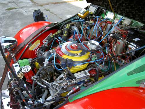

Ich habe einen PSA Motor von Pegueot und mische bei jedem Ölwechsel einen STP-Zusatzöl, der lässt sich mit
allen Ölsorten mischen, hat eine Viskosittät wie Honig, hält die Ölviskosittät auch bei höhen temperaturen und
ich merke am Öldruck-Zusatzinstrument das das Öldruck kaum beim warmen Motor abfällt, und mein Ölverbrauch
ist beim 194 000 gef.Km 0,5L auf 1000 km ! ich fülle diesen Zusatzöl mit Erfolg in mein Mercedes Wohnmobil
und meine getunte Hotrod- Ente schon jahre ! Jan
Invader-duck
Invader-duck
Invader-duck
