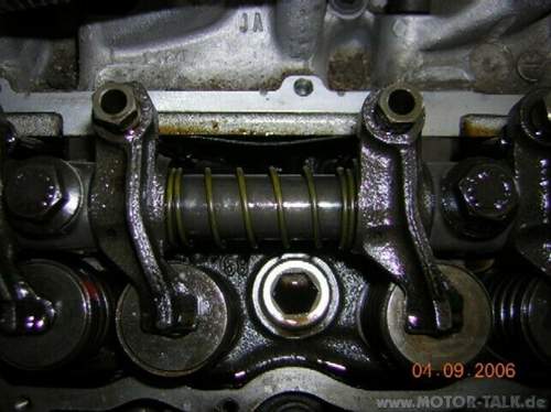

Mein Scorpio 2,9 i v6 12Ventile Motorcode BRF klappert auf beiden Bänken jeweils die vorderen Ventile /Hydro`s .
Meine Frage ist hat der alte Knochen überhaupt Hydro`s und wie baut man die ein ?
Eine genaue Beschreibung wäre gut .
Ist es besser alle zu wechseln ? Wie hoch wäre der Aufwand ?
Danke im Voraus !
Gruß M.

das geht bei dem motor nicht, um alle hydros zu tauschen muss bei dem motor ansaugkrümmer oben und unten und beide zylinderköpfe runter!

Schon komisch, es schreiben wirklich immer öfter Leute, die ein Teil um das es geht noch nie gesehen haben??? Es stimmt, einfach Ventildeckel ab ist da nicht! Der müßte zerlegt werden, und selbst das glaube ich würde nicht viel bringen. Diesen Problem liegt einzig und alleine an der Schlamperei der Leute. Der Volksmund sagt, ein V6 geht nicht kaputt, und das stimmt eigentlich auch. Aber es gibt Leute die nehmen das ganz genau und machen bei diesen Motoren NIE einen Ölwechsel! Ich kenne wirklich Leute die fahren 100000 km mit dem Motor ohne Ölwechsel. Und der Nachfolger ist dann der Arsch. Wenn der Klappert ist es genau so häufig die Nockenwelle wie die Hydros. Also wie schon geschrieben wurde, Motorreiniger rein, spülen, Ölwechsel, und das ev. zwei mal. Danach richtiges Öl rein, nicht drauf wie auch öfter geschrieben wird :-) und dann hoffen das es besser wird. Und für alle die so einen Motor ohne Ventildeckel noch nicht gesehen haben ein Bild von meinem.
Ventile

Ich empfehle dir, noch einmal richtig zu lesen! Ich schrieb: "Ventildeckel ab und die Hydros anschauen, wenn sie platt sind tauschen." und nicht etwa "mach den Ventildeckel ab und tausch die Hydros".
Zum Überprüfen der Hydrostößel reicht es, wenn die Ventildeckel ab sind. Lässt sich da einer leicht zusammendrücken, ist der Fehler gefunden. Der Tausch ist dann natürlich mehr Arbeit.
Und ich bleibe dabei: Kein Öl der Welt kann mechanische Defekte reparieren.

selbst wenn man die ventildeckel ab nimmt kommt man noch lange nicht an die hydros ran, man muss immer noch beide ansaugbrückenteile runter nehmen.
und dann ist immer noch die frage ob man mit eingebauter kipphebelwelle und stösselstangen spiel bei den hydros feststellen kann?!
und ich bleibe dabei das ein anständiges motoröl ein hydrostösselklappern auf ein minimum reduzieren kann! aus eigener erfahrung!
