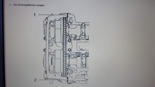

Der Abdichtungshinweis bezieht sich nicht darauf, sondern auf die Stellen im Bild davor in der Arbeitsanweisung.
Ah, Ok. Da hat mich der Seitenumbrauch irritiert. Danke

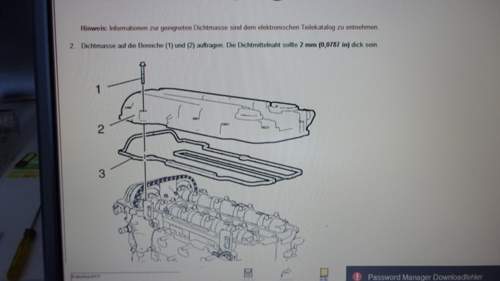

Welche Dichtungspaste soll es denn sein? (Dicke: 2 mm, aber wie lang soll die Wurst werden?)

Dichtmittel gibts doch jede Menge, nur ein Beispiel --> Link
Wie lang ergibt sich aus dem Bild und vor allem aus der Arbeit am Objekt.

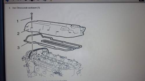

@Hubert Moennikes schrieb am 10. Dezember 2024 um 09:13:56 Uhr:
Ventildeckeldichtung OPEL, Astra J 1,4 Teilenummer 55561429, kannst auch den Deckel komplett nehmen.
Unten der Einbauhinweis aus Tis 2000
Ich beziehe mich mal auf Bild 2:

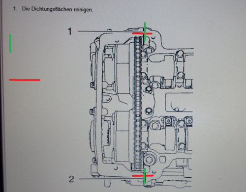

Wie dichte ich mit der Dichtpaste die 2 Stellen genau ab?
Senkrecht genau in den Schlitz, also von oben nach unten ? Oder querseitig von links nach rechts?
Siehe mein beigefügtes Bild. Welche variante? rot oder grün?

Aus Erfahrung ein Tipp von mir. Wenn bei dir die Dichtung kaputt ist, lass den Quatsch mit dem Tauschen der Dichtung. Kauf den kompletten Deckel neu beim großen Auktionshaus (55573746). Kostet original unter 150€.
Du ärgerst dich schwarz, wenn dir in nem halben Jahr die Membran fliegen geht. Entweder du tauscht den Deckel selber, dann brauchst du noch eine E10 Nuss, meine ich. oder du lässt es bei ner freien Werkstatt einbauen. Dauert 30min.
Ja, man soll an zwei Stellen etwas Dichtmasse auftragen. Habe ich nie gemacht und keine Probleme damit gehabt. Musst die Dichtfläche nur schön sauber machen.
Wie bereits beschrieben, gibt es zwei Dichtungen. Die alte I-Profil und die neue T-Profil. Welche Dichtung zu brauchst, ist abhängig vom Ventildeckel. Die Motor-Nr. dient nur der Orientierung, bis wann der alte Deckel verbaut wurde. Der Zylinderkopf ist bei allen gleich, sodass der neue Deckel mit der T-Profildichtung auf jeden Fall passt.
