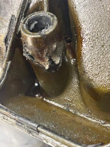

Moin,
beim neu Abdichten der Ventildeckel meines M113 fiel mir folgendes auf, siehe Bild.
Heisst also neuen Deckel ordern.
Ich frage mich aber, wie so etwas entsteht, jemand eine Idee?
Gruss
Marius
Bild #211446100

.....das sieht aus wie die Unterseite des Deckels, über dessen Rand eine Dichtung gestülpt wird. Der Defekt betrifft den Steg, durch den eine der Schrauben des Ventildeckels geht. Der Deckel selbst ist offensichtlich aus einem faserverstärktem Kunststoff. So ein Schaden tritt auf, wenn die Schrauben viel zu fest angezogen werden. Dann wird der Kunststoff gestaucht und bricht. Die Dichtung ist sicherlich auch hinüber.
Einfach nicht so fest anziehen, nur leicht gegendrehen, die Schrauben.

das ist Aludruckguss. Die Dichtung ist gemäss Mercedes WIS eine Dichtmasse von Loctite, das Drehmoment der yscheajben ist nur 4NM.
Beim Lösen der Schraube fiel mir nichts auf.
Mag schon sein, dass jemand mal zuvor etwas kräftiger angezogen hat, aber so?
