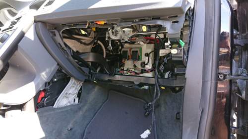

Moin,
hatte gleiches Fehlerbild bei meinem V70III, BJ 2010. Hab mir das Spezialwerkzeug für den Lüfterwechsel bei Skandix bestellt, Markenlüfter im Internet bestellt und die Reparaturanleitung aus VIDA besorgt.
Zeit= ca. 8 Std.
Gelenkig muss man sein und z.T kopfüber im Fußraum arbeiten.
Kosten für den Lüfter = 37€,
Gleich den innenraumfilter mitgetauscht = 11€.
Spezialwerkzeug = 79€
Kosten = ca.140€
Kostenanfrage beim?? über 1000€,
Problem war anschl. weg.
Spezialwerkzeug auf Wunsch per Ebay für 50% zu verkaufen.
Schreib mir eine PN, wenn Bedarf besteht.
Gruß Ralph

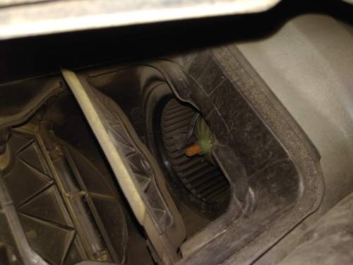

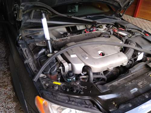

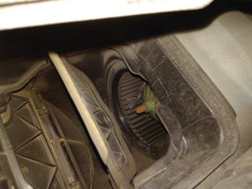

Ich hatte das auch. Bei mir hatte es ein Stück steifes Klebeband eingesaugt. Ich bin von oben ran.
Motorhaube auf, die Plastik vor den Scheibenwischern auf der Beifahrerseit etwas nach oben biegen (vorher die fette Dichtung zur Hälte abziehen) und schon hast Du Sichtkontakt und Zugang zum Lüfterrad. Gegenstand entfernen, fertig.
Ist 10 Minuten DIY.
Natürlich kanns auch der Motor selbst sein. Dann wirds, wie beschrieben, unschön. Ich würde aber zuerst das von mir Beschriebene versuchen.
Um das mal etwas zu Visualisieren:
Img-20190826
Img-20190826
Img-20190826
