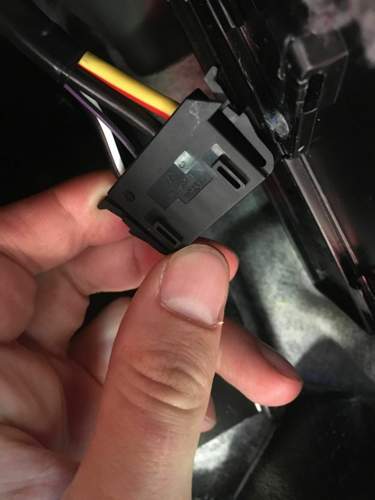

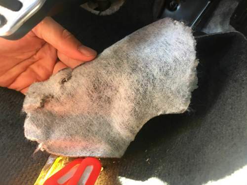

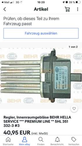

Wenn Du das Relais 11B ausbaust, legst Du lediglich das ECM-Steuergerät lahm, der Lüfter wird weiterlaufen. Um den zu stoppen, bzw. beim Austausch von 4/31 die Sicherung 11B/11 ziehen - schau mal in den Schaltplan Group 87 Climate control system! Was Du da (hoffentlich) bestellt hast ist übrigens kein 'Widerstand', sondern ein Leistungsschalter, der vom CCM angesteuert wird. Dieser ist in Deinem Fall durchgeschossen und steuert daher Deinen Lüfter auf 100%. Du kannst natürlich schon mal diesen freilegen und einfach den 4-PIN-Stecker ziehen. Dann ist auch ruhe. Keine Panik, ein Fehler wird dabei nicht hinterlegt, wie Du schon gemerkt hast. Dafür fehlt ein Bus-Anschluss.

Die Idee mit Freilegen finde ich charmant.
Gekauft habe ich dieses schönes Teil von Behr Hella (Original ist auch von Behr)

Das bietet sich einfach an, musst sowieso dran und sollte in wenigen Minuten erledigt sein.
Vielen Dank an alle! 1,5 Stunden Spaßarbeit und alles wieder paletti! Kostenfaktor 40€
