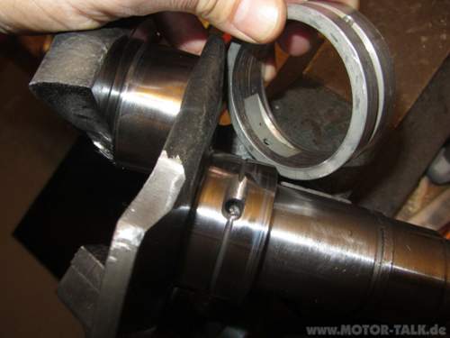

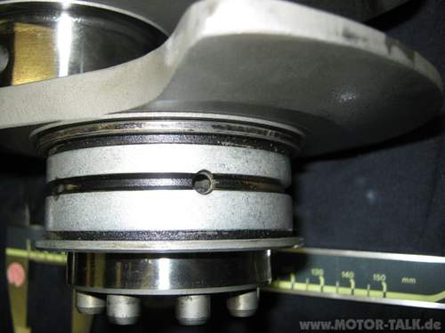

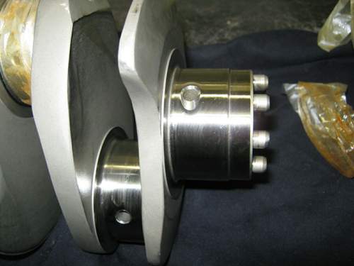

Was ist das für eine Kurbelwelle ?
Bei den AA oder Empi soll es gelegentlich mal vorkommen das Lager fest gehen ,hab ich schon öfter gelesen von Betroffenen.
Diese Wellen muß man nacharbeiten was die Ölversorgung der Lagerstellen betrifft .
Die Zuläufe/Ölabgriffe sind zu kurz und auch noch seitlich versetzt/aussermittig zum Lager, also nicht gut.
Von sowas hab ich sogar ein Bild wo man das sehen kann.

Hier noch mal die liste:
Alle Lagerstellen haben erhebliche Einlauf- und Fressspuren
Ein Pleuellager ist auf der KW fest gefressen und ausgeschmolzen.
Kolben und Zylinderköpfe weisen Überhitzungen auf.
Die Zündkerzen sind hell grau bis weiß, was auf ein sehr mageres Gemisch hinweist.
Die Ventile haben sehr helle Ablagerungen, was ebenfalls auf ein sehr mageres Gemisch hinweist.
Die Kolben weisen unterschiedliche Verbrennungsrückstände auf, die Gemischbildung der Vergaser
ist unterschiedlich.
Folgende Bauteile sind beschädigt:
- - Kurbelwelle eingelaufen
- - Pleuel überhitzt, verschmolzen
- - Hauptlagergasse eingelaufen (Gehäuse beschädigt)
- - Hauptlager defekt
- - Pleuellager defekt
- - Nockenwellenlager riefig.
- - Kolben und Zylinder defekt
- - Zylinderköpfe beschädigt
- - Ölpumpe

Übrigens habe ich jetzt mal die Zahnräder abgezogen und das Lager 3, das ja schon schwergängig war, runter gemacht.
Sooo schlecht sieht das da drunter gar nicht aus. Hilft zwar auch nix und es geht ja kein Weg an einer neuen Kurbelwelle vorbei. Aber wenigstes brauche ich nach dem derzeitigen Stand kein neues Gehäuse, was wohl bei Dir nicht der Fall ist.
Lager-3
Das Gehäuse , da muss die Hauptlagergasse spindelt werden auf 0,50
