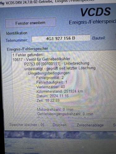

Hallo Freunde,
nachdem ich mit einem Freund das Ventil für Getriebeölkühlung ausgetauscht habe haben wir dann den Fehlerspeicher gelöscht. Der Fehler erscheint trotzdem wieder. Woran kann das liegen? Kann ich damit einfach weiterfahren? Ich hab zwei Fotos hinzugefügt, eins ist vom Auslesen von vor 2 Wochen, das andere ist von heute.

Von vor paar wochen

Das Modeljahr und den Kennbuchstaben vom Getriebe.

Hey, danke für deine Antwort, wir waren gerade in der Werkstatt haben den Stecker dafür auch nochmal erneuert, jetzt ist aber ein neues Problem, könntest du mir vielleicht helfen?
Geht um das Luftfahrwerk. Und zwar hatte ich ein Problem ich konnte das Auto immer absenken oder anheben. In der Abgesenkten Position ist das Auto über nacht immer komplett abgesagt. Bei angehobenen Zustanf passte alles. Vorhin als wir das Problem mit dem Ventil behoben haben hab ich aus Dummheit bisschen am vcds rumgespielt und bei Niveauregulierung bei Grundeinstellung irgendwie irgendwas gelöscht und jetzt ist komplettes Luftfedersystem gestört, Symbol ist rot, darf nur noch Max. 60 km/h fahren. Kann mir vielleicht jemand helfen was ich gemacht habe oder wie ich das reparieren kann? Ich weiß ganz genau wenn ich zu Audi gehe berechnen die mir irgendwelche Kosten für ein bisschen Computerarbeit! 🙁
Mit VCDS die Regellage neu lehrnen.

Könntest du mir erklären wie man das da genau macht? Weil ich klick mich da durch aber nichts macht irgendwie Sinn
Entweder hier oder im VCDS-Forum eine Anleitung suchen.
Mal eben erklären geht nicht.

Ich bin gerade unten am Auto wollte grad am pc schauen wegen des fahrwerks. Auf einmal geht das Auto aus gleich Symptome wie wegen des Ventils
Das Ventil und Stecker wurde schon erneuert
Fehlerspeicher stehen jetzt andere Fehler, weißt du vielleicht was das bedeutet?
18147 Motorsteuergerät - keine Kommunikation
8008 Motorsteuergerät - keine Kommunikation
18051 Gangsteller 2 hängt - Warnleuchte EIN - unbestätigt

Ich muss paar Minuten warten und dann springt der an und ich könnte theoretisch fahren
Wenn man sich nicht auskennt sollte man mit VCDS nicht rumspielen.
Fehlerspeicher abfragen und löschen i.O. aber sonst?
Batterie abklemmen für 10 Minuten dann das Fz. fahren und den Fehlerspeicher löschen.
