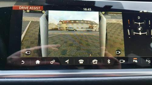

Guten Morgen,
ich habe mal gesucht, aber nicht das gefunden, was ich suchte 😉
Habe ja den Velar und der hat auch alle Kameras.
Nun kann man beim vorwärtsfahren ja auf das Kamerasymbol drücken - es dauert kurz und man hat die T-Kreuzungsansicht. Ich hätte hier aber gerne die normale Frontkamera an. Geht das irgendwie? Ich weiß, dass mit einem zweiten Druck diese dann anspringt, aber das dauert immer a bisserl und man muss "timen" - wäre cool, wenn das irgendwie geht. Ich habe das mit den Einstellungen aber nicht hinbekommen. Ich finde es auch schade, dass die nicht automatisch angeht, wenn man vom Rückwärtsgang mit Kamera "hinten" an, nicht automatisch eingeschaltet wird (also vorne dann).
Wenn man die Kamera vorne anmacht und dann kurz drauf zurücksetzt, geht die hintere aus, aber die vordere nicht wieder an - auch schade. Weil in der Zeit von "Schneehaufen" dann doch ganz pratkisch - diese kenn das PDC ja nicht immer sicher.

Frontkameraansicht: Beim Drücken auf das Symbol, wenn Parktronic angeht, wenn man vom Rückwärtsgang kommt, wenn man bei P drückt usw.
Wenn es nicht so "laggy" wäre, dann würde man auch schneller dahin kommen - aber einen Doppeltipp auf das Kamerasymbol kapiert er halt goar ned 😉
Wäre auch Praktisch , wenn man seine Kamera- Lieblingsposition auf die Raute des Lenkrades legen könnte. Zb. mein Favorit, die Kamareposition des Drive Assist, immer den Blick auf die Felgen rechts und links vorn und der Bereich vor dem Fahrzeug, immer um Auge, so muß ich jetzt 3x auf den touch screen tippen bis die Ansicht sichtbar ist.
Das stimmt - das wär geil!
Habe nur wenig Hoffnung, dass da noch viel gemacht wird, außer Bugfixing, nachdem ja jetzt in den neuen Pivi Pro drin ist 🙁
Also was heißt das? Etwas Zeit nehmen, mit der Bedienung vertraut sein und dann halt einfach a bisi langsamer machen und sich ned stressen lassen 🙂
Aber was ich gard ned checke?
Drive Assist? Was ist das denn und wie schaffst Du das mit 3x drücken?
Edit:
Ach, jetzt kapier ich´s - sorry, war grad daneben 😉
Berg Piktogramm unteres Display rechts, Text bestätigen, und dann ganz rechts auf Drive Assist. Für mich ist es der "Bordstein-Assistent", hat mir schon oft die Felgen gerettet. 😁
