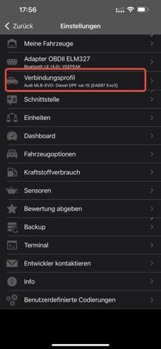

So auch hier nochmal die Rückmeldung.
Stani hat nun den Evo3 hinterlegt. Nun ist tatsächlich die Einspritzmengenabweichung ersichtlich.
Die Nockenwellenverstellung allerdings immer noch nicht.
Also der Entwickler hat sich echt Mühe gegeben und den „Fehler“ korrigiert. Ich habe mir die Pro-Version geholt, weil für zwischendurch Fehler auslesen und ggf. Löschen das sehr schnell geht. Ich habe ihn jetzt mal permanent drin.
Die Profile sind bisschen komisch teilweise (habe die App schon seit Jahren). Ich meine, dass ich eig. den EA888 evo 4 > 200 hp habe. Wähle ich das Profil aus, fehlt aber dies und das.
Wähle ich das evo 3 Profil aus, steht mehr zur Verfügung aber auch nicht alles.
Dass das Auto ein Hybrid ist, macht die Sache nicht einfacher.
Du könntest den Entwickler anschreiben. Sendest dann einen Auszug von Deinem und er implementiert das dann.
Ich meine aber der Evo3 ist erst seit kurzem drin, hatte den vorher nicht.

Ganz konkret stimmt die Aussage, dass Diesel keine Nockenwellenverstellung haben. Milfrider wird es aber um den Wert der Nockenwellen adaption gehen, der trotzdem zu sehen sein sollte. Der Hallgeber bestimmt die Position der Nockenwelle und damit erkennt das Steuergerät in welcher Position sie ist.
Falls es Abweichungen gibt (z. B. durch Längung der Steuerkette oder Verschleiß), kann das Steuergerät eine Anpassung vornehmen und man ist informiert über eine ggf anstehende nicht ganz günstige Reparatur.
