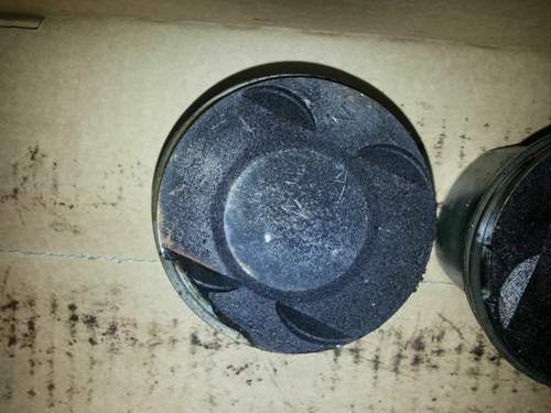

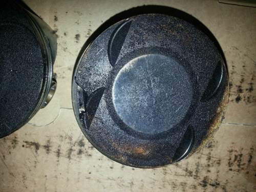

Laß unbedingt die Finger vom 1.8 mit 140Ps da dieser definitiv nicht Gasfest ist! Habe meinen vor paar Wochen verkauft und dieser war Scheckheft gepflegt und der Zylinderkopf wurde bei 56tsd km gasfest gemacht und bei 75tsd wurde der Motor komplett überholt weil bei 2 Kolben die Feuerstege weggebrannt waren! Guckst du fotos und beim XER mit Gasanlage muss man alle 30tsd zur Kontrolle Ventilspiel wobei nach 2ma meistens schon Schluß ist und dann der Kopf gasfest gemacht werden muss!
20140120-145524
20140120-145531
