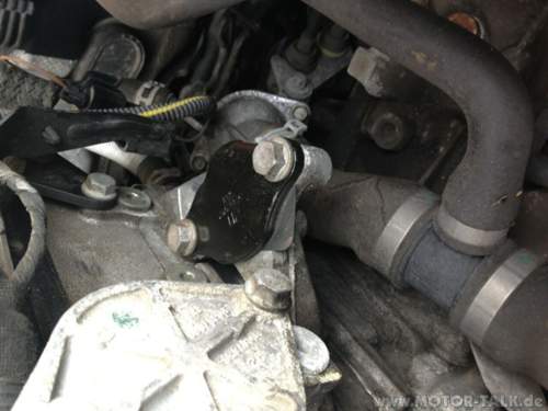

Nabend..Also mein Vectra C 2,2 16v hat Folgendes Problem..
Angenommen ich fahre jemanden hinterher und gleite mit Tempo 100 und möchte ein wenig, also leicht beschleunigen, nimmt der Vectra im ersten Moment kein Gas an dadurch entsteht ein ruckler.. Bei Vollgas passiert wiederum gar nichts er zieht in eins hoch ohne ruckler.. aufgefallen ist mir das die Drehzahl auch ziemlich weit fällt im Leerlauf mit leichter Unruhe..

Ich gehe mal davon aus, dass Du einen Z22SE hast. Das Ruckeln hatte ich auch - aber bei meinem Zafira. Ist der selbe Motor.
Bei mir war es das AGR (Abgas-Rückführ-Ventil). Sitzt seitlich neben dem Motor und ist recht gut zu erreichen. Kann man mit etwas handwerklichem Geschickt in gut 15-20 Minuten selbst wechseln.

hab das an agr Ventil grade in der Hand und es nach Möglichkeit sauber gemacht..nur eine Frage lässt sich der Bolzen wo die Feder dran ist rein drücken??? bei mir selbst unter starken Druck nicht wie festgerostet

Erstens Opel sagte bei den model kann man das ventil nicht ausprogramieren!
Zweitens meins ventil ist auf geschlossener stellung stehen geblieben!!Von daher brauche ich kein blindstutzen!....

Raus programmieren an sich geht nicht, da wird eine komplett neue/neuste Motorsteuersoftware aufgespielt und damit ist das AGR dauerhaft aus. Zu dem Bolzen, der muss raus fahren, also eine Zange mit dünnen Spitzen den Kolben bei der Feder fassen und nach draußen schieben. Das kann aber auch andere Ursachen haben wie schmutzige Drosselklappe oder Zündmodul.
Es gibt extra Drosselklappenreiniger, Luftfilter einfach wechseln ist keine große Sache.
Danke für die antworten!! Das ist mein AGR ist das nun doch der offene zustand? Wenn ich das richtig verstanden habe soll der bolzen rauskommen? Ich dachte er soll reingehen um es zu öffnen??!!
Der Bolzen kommt raus, so ist das AGR zu. Wenn du dich etwas mit elek. auskennst auch kurzschließen dann sollte der Bolzen sich bewegen.

Na klasse!! Da kann ich ja lange drauf rumdrücken (HÄMMERN)ARG!!! :-)... Ich vermute 12V sind zuviel???
