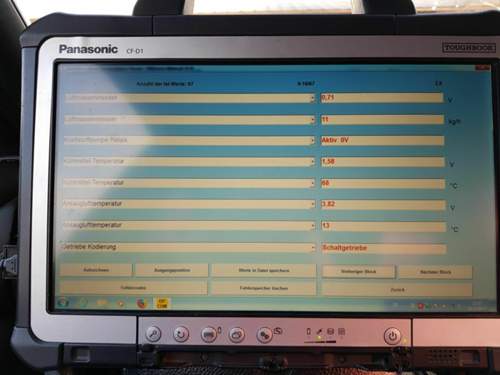

Motorsteuergerät sagt Schaltgetriebe
20171216-104753
Lässt er sich nicht auf AT umcodieren?
ich wüsste nicht wie.

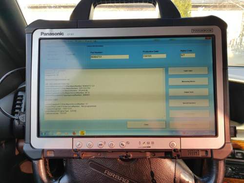

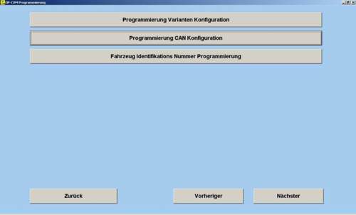

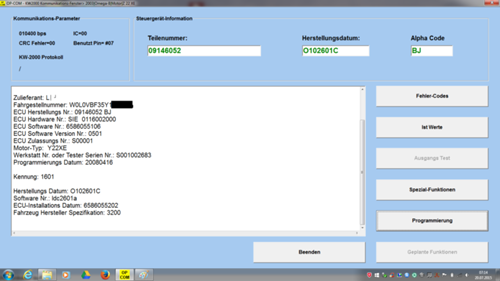

Mit OP-com habe ich es noch nicht gemacht. Bei meiner Software (AutoscannerCan for Opel) gibt es für die Variantencodierung ein entsprechendes Menü. Das wird im OP-com sicherlich auch so sein.
probiere doch mal andere Bajahre unter Vectra B ,
1996 muß z.B. nicht das Ende sein !
unter den Einstellungen steht aber Revision B ,wegen Interface ?
bei meinem Y22XE geht unter BJ 1999 bzw 2000 gar nichts ,
aber bei BJ 2001 ,2002 oder 2003
komme ich in die Spezialfunktionen und kann Umprogrammieren .
dein Vectra wurde von 11/96 - 09/00 gebaut ,ergibt 5 Baujahre ,
wo man Versuchen kann ob das Feld Spezialfunktionen kommt !
in Bild 3 siehst Du die englische Version des OPelCOM die
man mit einem Interfache betreiben kann .
nutzen tue ich Deutsch und Englisch,ja nach Bedarf !
in Bild 3 siehst Du das Feld Programming ,Output Test,s
das beim China-Teil eigentlicch fast nie zu sehen ist .
Bild 4 sind verschiedene Variantenprogrammiereungen bzw Umprogrammierungen
Englisch ,
SW - http://tinyurl.com/opcom
Treiber -http://www.ftdichip.com/Drivers/CDM/CDM20814_Setup.exe
Selbstinstallierend , Versuchen kostet nichts !

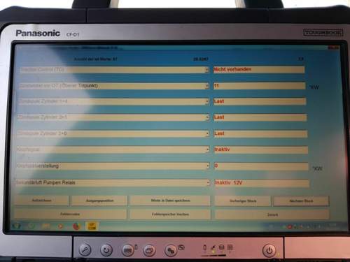

@rosi03677 schrieb am 15. Dezember 2017 um 17:17:12 Uhr:
Zitat.
Alle Drei sind gleicher Zustand, nur verschiedene Blöcke
bei diesen ersten 3 Standbildern vorher stehe ich auf dem Schlauch -
einmal Wählhebel in P
einmal Fahrstufe 1 eingelegt
das geht Nicht und wäre ein Widerspruch für mich !!!
da stimmt etwas Nicht,entweder wurde der Gang zwischendurch eingelegt oder
der Wählhebelstellungsgeber zeigt Müll an ( 2 Ebenen ) .
Springt der MOTOR immer in Wählhebelstellung P und N an ?
Bei N nicht immer.

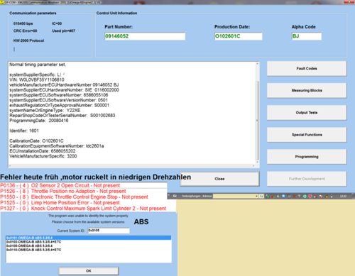

Bild 1: auch mit der englischen Version und Bj99 komme ich nicht auf programmieren
Bild 2: zeile 1: TC nicht Vorhanden... mal Vorhanden, mal nicht
Bild 3 u 4: letzte Zeile Getriebeart: mal Automatik, nach abwürgen steht Schaltegetriebe da. nach einiger Zeit wechselt es selbstständig zu AT
MSTG eventuell defekt?
