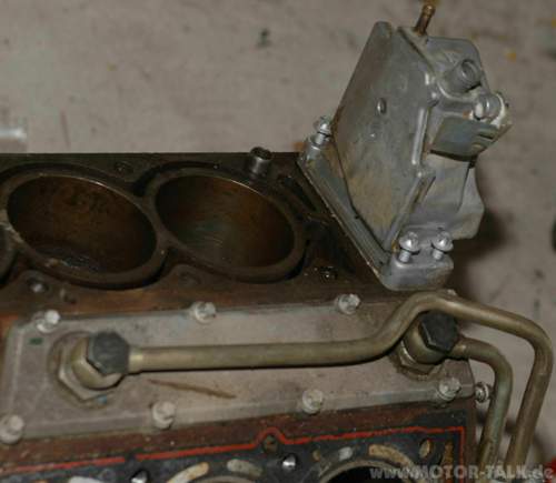

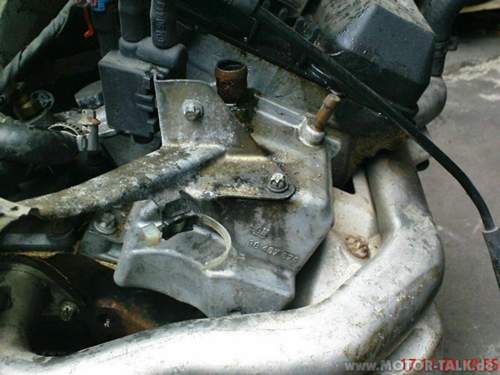

Das Blow-By System besteht aus :
dem Ölabscheider hinter der Bank I,
den Schläuchen hinter dem Motor,
der Blow-By Gasführung auf dem Ansaugluftsammler
und der Drosselklappe.
Alles sollte peinlichst sauber sein und wenigstens alle 100.000km, oder 4 Jahre mal gründlich gereinigt werden.
Da die Heini's beim FOH aber genau wissen, was das für eine Strafarbeit ist, das alles gründlich zu reinigen, wird es eigentlich nie gemacht, bis die Karre gar nicht mehr richtig läuft.
Dann werden den Kunden zehn mal die Ventildeckeldichtungen neu abgedichtet, neue Ventildeckel verkauft, ja sogar Motorsteuergeräte und alles mögliche an Sensoren und Stellglieder verkauft, oder sogar ein neuer Wagen.
Eine Rechnung die für die FOH's jedenfalls meist aufgeht. Wenig Arbeit viel Verdienst in der Zukunft.

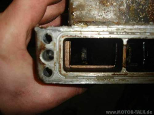

Der Ölabscheider und die Blowbygasführung auf dem Ansaugluftsammler sind die wichtigsten Teile die sauber sein sollten. Die PVC-Gasführung auf dem Ansaugluftsammler verschlammt oft derart, daß eine Reinigung auch nach mehreren Durchgängen nicht von Erfolg gekrönt ist und so meist eine neue verwendet werden muß.

So hab gestern agr ausgebaut und dichtung gefertigt ( alte Keksdose). Blow by Führung ist auch raus, nur ich habe ein kleines Problem.... Ich bekomme dieses sch.. Wischergestänge nicht ab (hab gehobelt und geklopft). Hab jetzt natürlich auch kein entsprechendes Werkzeug wie es in Kurts Album zu sehen ist. Also gibt es da irgendwie nen Trick den man da anwenden kann?

Es ist wohl nicht normal, das bei einem der 4 Anschlüsse an der Blow by Führung gar nix durchkommt oder? (Die beiden äußeren sind durchgängig, von vorne gesehen der Linke ist durchgängig und der rechte ist zu).
