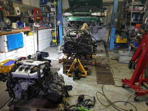

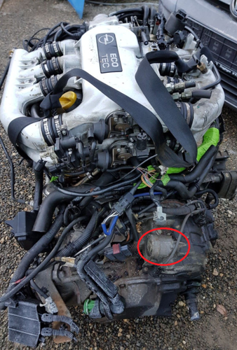

Ich habe in der Bucht ein X25XE samt Automatikgetriebe für 150 vom Verwerter gekauft.
Motor hat wohl defekten Kabelbaum
Mal schauen, ob ich nur das Getriebe wechsel oder gleich komplett.

für das rot eingekreiste gibt es einen Rep-satz ,
denke so 25 Euro !
da geht gerne der Servodruck im AISIN AT weg ,
Problem bis ca BJ 2002 !
besser kommt man nicht hin .

So der Vechta läuft wieder. Ich wollte erst Motor und Getriebe komplett wechseln.
Habe dann aber doch nur das Getriebe mit Wandler gewechselt, da man nichts vom neuen Motor weiß.
Auch der Fehler "Drosselklappen-Lastsignal" im ABS ist weg. Woran es nun genau am Getriebe lag, weiß ich nicht.
Auf jeden Fall allen vielen Dank für die Tips und investierte Zeit von euch!!!
