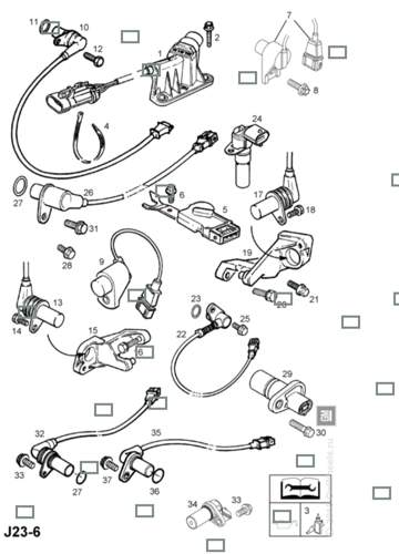

Es handelt sich hier um den Motor X20XEV (im Vectra B, Bj. 03/2000) mit dem alten rechteckigem NWS-Anschluß und möchte noch nicht davon abgehen, weil der NWS-Sensor ja offensichtlich i. O. ist und ich mir einen neuen günstig auf Vorrat gekauft habe.

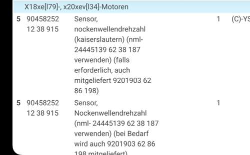

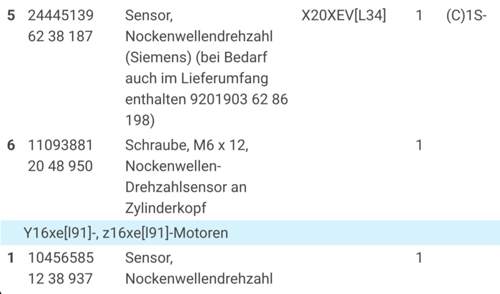

Meine Überlegung geht dahin, mir ein neues NWS-Anschlußkabel alter Ausführung zu kaufen – das kann ja nicht die Welt kosten - aber ich dafür noch nicht fündig geworden bin. Als Problem hat sich ergeben, daß z. B. bei 7zap.com es zwar Abbildungen der Teile gibt, aber diese nicht mehr namentlich mit O. E. aufgeführt werden. Auch der andere Teile-Katalog hat leider nichts ergeben.
Meine Hoffnung geht dahin, daß vielleicht jemand hier den ehemaligen Opel-Teilekatalog von ecat24.com gespeichert hat und mir daher die O. E. No. und genaue Bezeichnung für die alte rechteckig Bezeichnung des NWS-Anschlußkabels nennen kann, damit ich die Suche konkretisieren könnte – oder jemand Zugriff zum OPEL-Ersatzteil-Katalog hat.
Es wäre natürlich auch ein Glücksfall, wenn hier jemand das gesuchte Teil ungenutzt herum liegen hätte. – Es wurde ja nicht nur beim Omega, Vectra sondern auch bei anderen OPEL-Fahrzeugen verbaut. – LEGO-Baukasten wie eben immer @rosi sagt.
Werde im Forum eine Suchanzeige aufgeben.

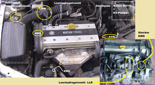

Schaue Dir mal den Stecker an-
https://www.autoteile-plauen.de/artikel-1926.htm
Darunter ist auch das Zubehör.
Bilder,alles Vectra B+X20XEV
MfG
Screenshot-20230529-171105-firefox
Screenshot-20230529-171156-firefox
Screenshot-20230529-171229-firefox

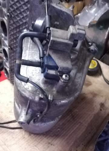

Ich fahre einen Omega b mit x20xev und hab schon so einige Dinge hinter mir.
Ich hatte schon öfters ein ähnliches Problem mit dem Leerlauf.
Das Problem trat das erste Mal auf als mein Omega noch mit Automatik Getriebe war. Zu dem Zeitpunkt konnte ich das Problem noch nicht identifizieren. Beim Rollen ohne Gasgeben ging die Drehzahl hoch und die Geschwindigkeit auf ca 15km/h was für Leerlauf zu hoch ist.
Nach dem ich meinem Omega auf Schaltgetriebe umgebaut hatte, trat das Problem irgendwann wieder auf. Beim Rollen und auskuppeln ging die Drehzahl immer hoch auf 1500 Umdrehungen und fiel erst ab sobald das Auto steht.
Bei mir war das Problem eindeutig Falschluft. Stecker vom Lmm abgezogen und Problem war vollständig weg. Lmm hatte ich mit Opcom auf Funktion geprüft.
Als ich den Zylinderkopf gewechselt habe, haben sich die Muttern vom Ansaugkrümmer gelöscht trotz Drehmoment. Also Falschluft an dieser Stelle.
Wenn du wirklich den NWS im Verdacht hast, dann zieh mal den Stecker vom NWS und fahr ohne den. Fürs Fahren im Notprogramm reicht ein funktionierender KWS.
Mir persönlich ist noch kein Fehler bei meinem Omega aufgefallen wo der NWS Leerlauf Problem ausschließlich während der Fahrt verursacht, bzw überhaupt Leerlaufprobleme in diesem Ausmaß.
Die Leerlaufprobleme traten bei mir zuerst auch sehr unregelmäßig auf bis diese irgendwann dauerhaft vorhanden waren.
Ich hab den gesamten Ansaugbereich überprüft und bin erst am Ansaugkrümmer fündig geworden.

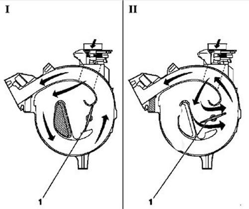

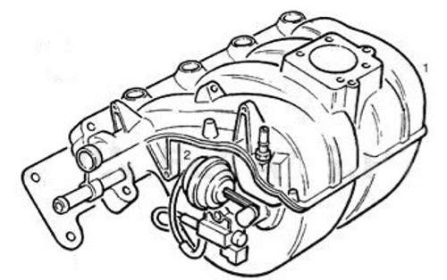

Lasse,
Hinzu kommt noch das der Vectra B
Ein Schaltansaugrohr hat was natürlich
Im Laufe der Zeit auch seine Probleme mit klemmenden Drallklappen bekommt!
Der Ausbau ist da schon eine Strafarbeit!
MfG
Der Ansaugtrakt, der in Reihe aus einem Luftfilter, einer Drosselklappe oder einem Vergaser, einem Ansaugkrümmer und Ventilen besteht, beeinflusst maßgeblich die Prozesse der Befüllung der Zylinder mit einem brennbaren Gemisch. Der durch den Ansaugtrakt strömende Luftstrom unterliegt Schwankungen und bildet zusammen mit den Teilen des Ansaugtraktes ein schwingungsfähiges System. Somit hängen die Füllvorgänge der Zylinder stark von den Parametern dieses Schwingkreises ab. Es ist äußerst schwierig, den Betrieb eines solchen Systems im gesamten Last- und Drehzahlbereich zu erreichen. Daraus entstand die Idee, die Parameter des Schwingsystems während des Betriebs zu verändern. Studien zeigen, dass der Motor mit einem kurzen Ansaugtrakt bei hohen Drehzahlen besser arbeitet, bei niedrigen Drehzahlen ist ein langer Ansaugtrakt effizienter. Selbstverständlich wurde die Entscheidung getroffen, den Ansaugtrakt längenvariabel zu gestalten und geschwindigkeits- und lastabhängig zu steuern. Eines der Systeme, die zur Klasse der Systeme zur Änderung der Geometrie des Ansaugtrakts gehören, ist das System zur Änderung der Länge des Ansaugkrümmers. Dieses System wurde bei Opel häufig in den X18XE1- und X20XEV-Motoren eingesetzt und wurde beim Z18XE-Motor weiterentwickelt. Der Ansaugkrümmer wurde so konstruiert, dass durch die Umschaltung des internen Dämpfers die Luft bei Volllast auf einem kurzen Weg und bei Teillast auf einem langen Weg geleitet wurde. Die Funktionen des Aktuators übernimmt ein Unterdruckregler (2), der je nach Motorlast die Klappen im Saugrohr (1) schaltet.
Mehr zu diesem Ausgangstext
Schaltsaugrohr
366f72s
Mv-unterdrucksteller-schaltsaugrohr
