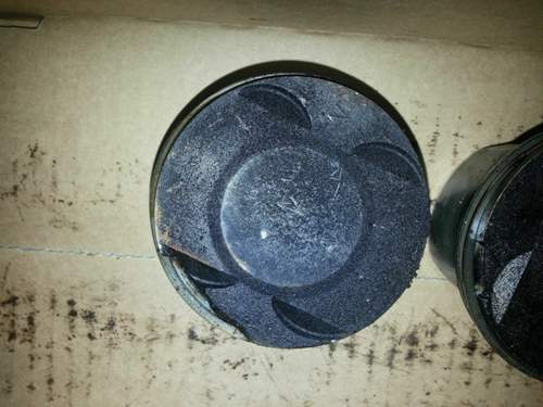

Kommt mir bekannt vor die Geschichte! Meiner mußte auch kurz nachdem Kauf komplett überholt werden da 2 Kolben platt waren! Und das bei etwas über 72tsd Km! Guckst Du unten! Der hat auf 1600km über 2l Öl durchgezogen und der Verkäufer meinte er hätte nie Probleme gehabt! Pech für ihn das die Karre sich nach meinen ersten 1000km gemeldet hat das er Öl wolle!
20140120-145524-1
20140120-145531-1
Zu Bild Nr. 2, das Stück welches auf etwa 9 Uhr fehlt, ist das beim Ausbau abgebrochen oder war das schon im eingebauten Zustand so?

Kolben wurden so ausgebaut wie auf den Fotos!
