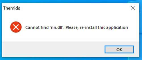

Moin,
nachdem ich meinen PC neu aufgesetzt hatte, habe ich das VCP neu installiert.
Leider geht nun der Dongle nicht mehr.
Kann ja wohl nicht deren ernst sein oder?
Weil der Service abgelaufen ist kann man den 300€ Dongle nicht neu installieren??!!
Der Dongle hat auch ohne Service einwandfrei funktioniert bis zur Neu Installation.
Habe ich was falsch gemacht oder was kann ich da machen?
DANKE
Gruß Rolli

VCP Fehler nach Neu Installation

Deine Lizenz ist abgelaufen dann geht es nicht.
Hatte ich auch.
Die Installation gelingt nur mit aktiver Update-Lizenz.
Habe mir dann die Verlängerung für ein Jahr beim Markus (VCP-Forum-Shop) geordert.
Hat keine Stunde gedauert, dann war es frei und konnte starten.
Wenn es installiert ist, kannst Du es auch ohne Update nutzen bis zum Sankt Nimmerleinstag..

Deshalb sichert man seine VCP Installation immer auf einer externen Platte oder NAS ab. Dann muss man nur Aktivator / Treiber installieren und kann die vorhandene VCP.exe quasi einfach so starten.
Ist doch nicht unbekannt dass ein Download vom Server immer nur in der neuesten Version mit aktiver Subscription moeglich ist.
PS: Ich wuerde mich bei @mh254 melden. Der vertreibt VCP und kann dir sicher ein Angebot bzgl. Verlaengerung machen.

Das würde dir nicht weiterhelfen, glaub mir ...
So schlau waren die Polen auch, sonst könnte ja jeder immer so updaten. Die Software läuft nur mit dem System das angeschlossen war als es runtergeladen wurde.
Also, die zu nutzende Version steht ja auf dem Dongle bei mir also die 8.4.1.4 und nur mit nem Update würde die hochgestuft werden. Das wird auch die Sicherung für die Polen sein das man keine andere Version nutzen kann. Ich denke das eine Version 8.4.1.4 auch von jedem anderen laufen wird. Versuch macht klug. Also wie schon geschrieben, wenn jemand eine solche Version zufällig nutzt würde ich mich freuen diese mal ausprobieren zu können. Sollte es dann nicht gehen, werde ich mir wohl was anderes einfallen lassen müssen.

Also normalerweise läuft das auch ohne es zu installieren. Versucht mal das. Den Ordner wo ihr VCP installiert hab auf den neuen Rechner Kopieren und dann einfach über die Ausführungsdatei öffnen.
