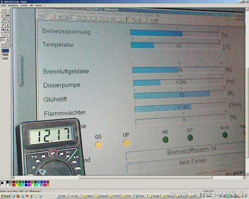

Die Zeitgleiche Messung habe ich gemacht. Fazit: Irgendjemand hat mir bei der Startphase der SH ca. 1 Volt geklaut ( Bild ) Im Volllastbetrieb sind es etwa noch 0,3 - 0,4 Volt die an der SH fehlen. Welche Abhilfe schlägst Du vor ?
Voltmessung-SH
Ja, das dachte ich mir schon fast. Da kenn ich jede Menge Fahrzeuge, bei denen das so ist. Bis auf ca. 1 Volt kann ich es immer reduzieren mit neuer Verkabelung, aber 1 Volt Differenz bleibt dann eigentlich fast immer.
Wo liegt deine Unterspannungsschwelle nochmal?
Bei 10,72 Volt. Kurzzeitig wurde der Wert im Startvorgang sogar noch unterschritten.

Gehen die 4mm² von der Batterie über eine Sicherung zum Heizgerät oder gehen die nur vom bisherigen Sicherungshalter zum Heizgerät? Auch für ausreichend Querschnitt von der Batterie zum Sicherungsträger sorgen. Aber ich befürchte eben, dass die 1 Volt Abfall bleiben werden. Ggf. auch mal mit getrennter Leitung testen, die nur von der Batterie über eine Sicherung zum Heizgerät geht.
Andernfalls bleibt nur noch, die Batteriespannung versuchen anzuheben durch regelmäßiges Nachladen. Möglicherweise wäre die Bordspannung auch höher, wenn die zweite Batterie komplett wegfliegt und du nur die normal Hauptbatterie nutzt.
Regelmässig nachladen mache ich schon die ganze Zeit.
Die 4mm² Leitung geht von der Batterie über eine 25 A Sicherung zum Heizgerät.
Mir fällt jetzt gerade ein ich habe die Masseleitung von der 2ten Batterie mit zum Heizgerät gezogen, könnte ich noch ändern. Sind doch schon ca 4 m Leitung bis zum Heizgerät.
