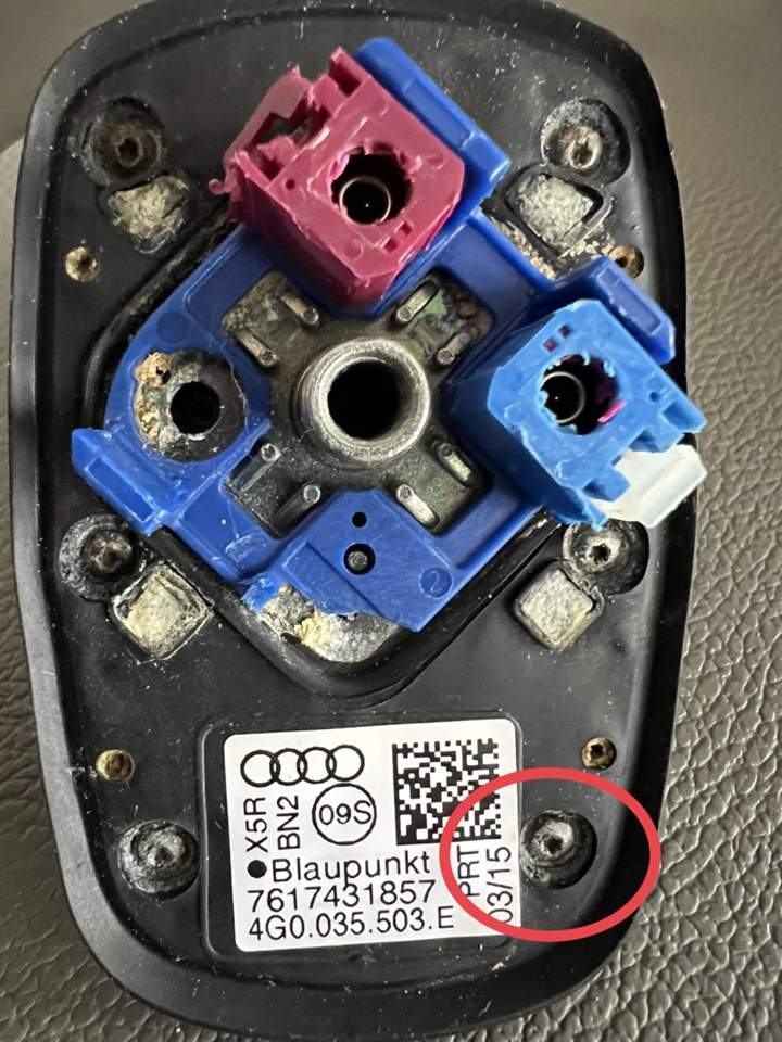

Warum sieht es an deiner Antenne anders aus als bei AHW oder ebay?
Deins:
https://img.motor-talk.de/KbnYcATWEEZ-GhV6.59.jpg
ebay/AHW:
https://i.ebayimg.com/images/g/2gIAAOSwnG1k3NGF/s-l1600.png
https://shop.ahw-shop.de/.../...ne-Antenne-Radio-Navigationssystem.jpg
Hast Du die Kabel vom Stecker Abgerissen ?

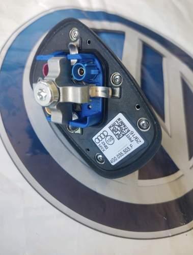

Also ich habe jetzt die AntennenEinheit komplett ausgebaut und werde quasi nur den lackierten Deckel behalten.
Die kabelstecker habe ich noch.
Die neue Antenne ist bereits in meiner warenfarbe lackiert und hat folgende Teilenummer:
4G0035503F
Hat halt einen Anschluss mehr. Besser ist das
Danach werde ich wie du schon gesagt hast, die Antenne mal anschließen und schauen ob die Fehler danach weg sind.
Anbei ein Bild von der neuen Antenne.
Neue Antenne

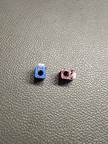

Das Problem ist nur: ich habe die 2 schwarzen Antennen Stecker abgezogen. Weiß aber nicht mehr in welchen Stecker von der Antenne sie angeschlossen waren. Ja ich weiß war doof. Hätte sie markieren sollen.
Was heisst abgezogen? Du hast die beiden Stecker beim Ausbau zerstört!
Meinst du diese Stecker ?
Die können problemlos wieder an die schwarzen Antennen Stecker montiert werden
@flying_horst schrieb am 20. August 2023 um 20:50:11 Uhr:
Steckergehäuse

Keine Sorge. An den Steckern und den Gehäusen ist nichts kaputt, sind nur quasi in ihre Einzelteile zerlegt worden. Die baue ich dann wieder zusammen sobald die Antenne da ist
