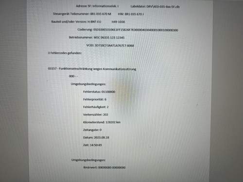

VCDS Fehlerspeicher 03157 Funktionseinsschränkung + 01524 Antenne für Telefon
Bekomme die 3 Fehler in der Adresse 5f nicht weg.
Wenn ich den Fehlerspeicher lösche ist nur noch der 1 Fehler 03389 da und den bekomme ich auch nicht weg.
Kurz danach erscheinen dann die Fehler 03157 funktionseinschränkung wegen Kommunikationsstörung und
01524 Antenne für telefon elektrischer Fehler
Kann mir jemand sagen was es mit den Fehlern auf sich hat. Wo sitzt die Antenne für Telefon und wie kann ich sie ersetzen ?
Vielen dank

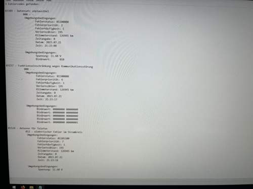

Habe 3 Fehler im mmi3g plus (siehe Bilder im Anhang)
Sie lassen sich auch nicht löschen.

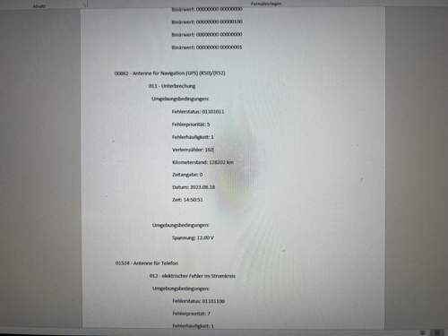

GPS Antenne ( Fehler 08672 Unterbrechung ) funktioniert zwar Problemlos (bekomme genügend Satelliten im Green Menü angezeigt) aber trotzdem zeigt VCDS einen Fehler an.
Auch den Fehler mit der (Fehler 03157) funktionseinschränkung wegen kommunikationsstörung lässt mich ebenfalls ratlos
Antenne für Telefon ( 01524 Antenne für Telefon - Stromkreis ) soll auch betroffen sein.
Habe aber kein Autotelefon sondern nur Bluetooth und wlan zum koppeln das Handys am mmi3g plus
Karten sind auf dem aktuellen Stand (Update selbst durchgeführt) sowie die aktuelle Firmware 9.63 glaube ich
Kann mir jemand helfen ?

Antenne hat einen weg, auch wenn der GPS-Empfang noch geht. VCDS kann das vermutlich nicht so genau unterscheiden.

naja, nicht VCDS sondern eher das Steuergerät 5F selbst...😉
Aber bei dem Rest deiner Analyse stimme ich zu. Da wird die Antenne oder das Kabel einen weg haben...
Antenne Telefon kann auch ein Codierungsfehler oder falsche Einstellung im grünen Menü sein...oder eben die Antenne ist wirklich verbaut und defekt ...
Funktionseinschränkung ist ein Folgefehler oder auch falsche Codierung/Einstellung

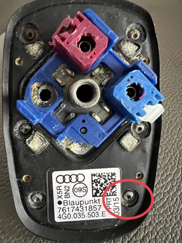

Antenne habe ich jetzt demontiert. Hat jemand einen Plan welches Gewinde die Schrauben haben damit ich den Deckel behalten kann ?
Ich verstehe die Frage nicht. Dreh die kleinen Torxschrauben doch erst mal raus. Danach siehst du dann schon ob die Kappe zur Wiederverwendung geeignet ist oder nicht.
