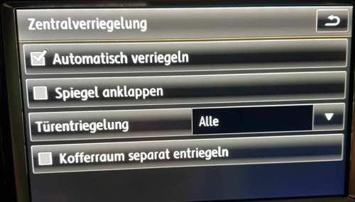

Wie kann man das Programmieren, dass die Spiegel beim entriegeln abklappen und nicht erst bei Zündung ein?
Da gibt es bei Zentralverriegelungsmenü , muss du da ein Haken setzen ob bei öffnen und schließen eingeklapt oder aufgeklappt werden muss .
Hast du das schon selbst ausprobiert? Es wurde nach dem öffnen gefragt, nicht nach schließen.
@BMWe39Touran1t schrieb am 2. Dezember 2020 um 13:13:04 Uhr:
Da kann ich ja nur den Haken setzen für Spiegel anklappen, aber nicht ob bei schließen oder öffnen.
Wenn der Haken gesetzt ist, dann gehen Sie beim schließen zu geklappt beim öffnen aufgeklappt. Sonst nur über Schalter an der Tür Spiegelverstellung.
Hier wird im Menü gefragt ob beim schließen angeklapt werden soll.
Eben nicht beim öffnen, die klappen erst ab wenn die Zündung an ist. Haken ist gesetzt. Beim schließen klappen sie an.
Genau so ist es, deswegen meine Nachfrage, ob Nevzat das Ganze selbst getestet hat.
Es würde mich sehr wundern, wenn das Öffnen beim Aufschließen funktionieren würde.
Wäre das nicht nervig?
Du willst was aus dem Auto holen, schließt auf und Spiegel klappen aus, schließt wieder ab und Spiegel klappen ein.
Hat mein Onkel im Mercedes (serienmäßig), er würde es gern so haben wie ich beim Touareg.

Meistens steige ich ins Auto und fahre los. In den seltensten Fällen schließe ich nur auf und hole was raus. Meisten will ich los fahren und muss warten bis die Spiegel raus geklappt sind, gerade wenn man rückwärts fahren will.

Ich persönlich finde es gut, dass beim T-Rex die Spiegel erst beim Starten aufklappen.
@dolofan
Dito.
@misterm
Ja die Verzögerung nervt manchmal, lässt sich aber nicht ändern.
Seit drei Jahren habe ich den Golf mit Der Spiegel anklappen der funktioniert wie ich beschrieben habe. Weil ich den auch nicht toll fand habe ich beim Touareg gleich deaktiviert. Nur einmal probiert ob das ging. Wusste nicht das der Touareg anders läuft.
Das ist wirklich besser das der erst bei Zündung aufklappen.
Anders were nur unnötige Verschleiß am Spiegelfuss das irgend wann ausgeleiert hat.
Ich nutze das nur über Spiegelschalter . Entschuldige für die Missverständniss, das ist so wie Ihr beschreibt.
