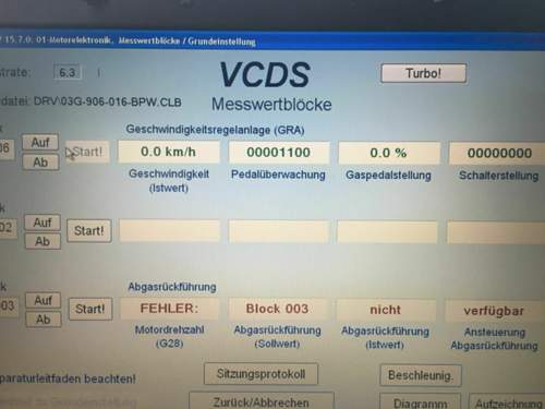

Aloha,
Ich hoffe ihr könnt mir helfen.
Ich bin gerade bei, bei meinem Audi A4 b7 (8E), den Tempomat rein zu codieren. Bin auch schon soweit fertig bis auf die bremsenelektronik. Da kann ich nicht in Codierung || rein, da das Feld Frau ist und ich nicht drauf klicken kann. Da sollte doch theoretisch ein Login kommen oder nicht?

Es war dieser kupplungsschalter der kaputt war.
Nun funktioniert alles! Isch dank euch ????

Sollte das g sein.
Ja, ist korrekt codiert.
Kann ich nun ein ohoh sagen oder wie? ??
Noch die Anmerkung wegen Gas geben. Motor dreht mit Fuß auf Kupplung bis 2800 und ohne Fuß druf auch bis 2800
Dann gibt wohl der Kupplungspedalschalter ein falsches Signal, was dazu führt, daß der Tempomat nicht arbeitet.
Also, wenn auf deinem letzten Bild die Kupplung nicht betätigt ist, musst du den Schalter ersetzen, dann geht auch der Tempomat. Sollte der blaue Schalter unten an der Pedalerie sein, 2 polig. Der 4 Police ist für's Bremslicht.

Hab mir den Schalter bestellt. Morgen ist es da und dann geht's ans basteln ??
Allzeit gute Fahrt mit deinem nun funktionstüchtigem Tempomat!
