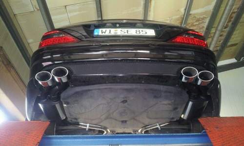

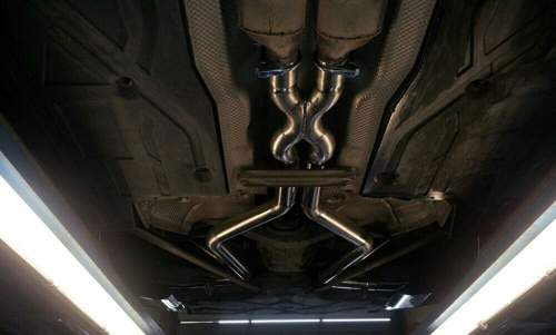

Moin Moin
Interessante Berichte...
Nun ja dieses Jahr habe ich meinem r230 /SL 500 306PS eine klappen Auspuffanlage ab Kat mit X Pipe spendiert .
Nach Euren Berichten habe ich für die Leistungsentfaltung wohl am falschen Ende angefangen :-)
Nun frag ich mich ob ich einen Fächer-krümmer montieren soll bringt das denn wirklich spürbare Mehrleistung?
Klar hört sich 30PS erst mal gut an aber ob man das wirklich wahr nimmt?
Welche Anlage kann man da kaufen?
Eine Kleemann gibt es ab 1400 im Netz einen Nachbau für 1100
was haltet Ihr von dieser mit Downpipe?
http://www.ebay-kleinanzeigen.de/.../387554275-223-6956
Grüße stefan
