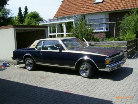

Bei mir ist es so, dass ich wissen wollte, was ich habe, weil bei besagtem 78er Caprice nach einem Hecktreffer, den ich als Laie nicht erkannt hatte, ein 79er Heck eingeschweißt wurde.
