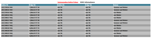

@T5-Power schrieb am 25. Mai 2025 um 21:26:14 Uhr:
Dann passt es.
woher kommt die Liste? Vg
Von MLX.
Kann man sich recht gut darauf verlassen.
@T5-Power schrieb am 25. Mai 2025 um 22:45:01 Uhr:
Von MLX.
Ja, aber wie gesagt, diese Größen sind im Fahrzeugschein oder sonstwo nicht eingetragen. Diese Reifengrößen sind auf vielen Internetseiten zu finden wie bei deinem Beispiel. Technisch gesehen darf man anscheinend mit diesen fahren. Die Frage ist aber, ob sie trotzdem irgendwo eingetragen werden sollen. Ich denke, man sollte am besten immer eine schriftliche Bestätigung des Herstellers oder des TÜV haben.

Ich weiß, ihr wollt helfen vielen Dank dafür, aber ich glaube, ihr habt nicht verstanden, was ich frage. Technisch gesehen kann man mit oben genannte Reifen/Felgen fahren, das ist ja okay. Aber soll man sie trotzdem eintragen lassen? Soweit ich weiß, muss man nicht eintragen lassen, wenn es eine ABE gibt. Wo finde ich übrigens die ABE für Volvo REX oder Naos FELGEN? Weiß das vielleicht jemand?
