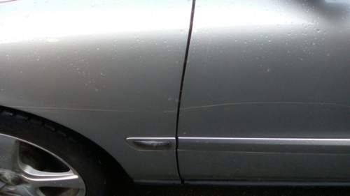

Moin!
Mein Bruder hat sich vor kurzem einen V70 2.5T Kinetic mit erst 136.000Km in einem sehr, sehr guten Zustand gekauft, weil sein alter V40 aufgegeben hat.
Jetzt wurde der Volvo schon zum 2ten mal von irgendwelchen Idioten beschädigt.
Erst wurde die Rückleuchte zerschlagen. 160€ für einen neue ist auch keine schöne Sache !

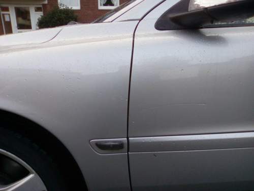

Heute waren (vermutlich) die schon wieder am Auto zu Gange und haben die komplette Fahrertür und Kotflügel mit einem tiefen Kratzer versehen.
Da bei dem Silbernen nach dem lackieren immer ein Farbunterschied erkennbar ist, würde ich gerne beide Teile komplett tauschen.
Leider finde ich hier in Deutschland keine Tür bzw. Kotflügel vom Facelift.
Außerdem sind die Teile vom Facelift deutlich teurer.
Dazu also jetzt meine Frage:
Kann man auch eine Tür und einen Kotflügel von einem V70 vor dem Facelift an das Faceliftmodell schrauben ?
Der V70 meines Bruders ist wie oben beschrieben ein Kinetic, d.h die schwarzen leisten am Schweller sollten wieder dran, und die lackierten Leisten weiter oben auch.
Es soll natürlich wieder so aussehen wie es jetzt auch tut.
Vielen Dank euch !
Jan

Wenn das ständig passiert würde ich es einfach lassen. Da ärgerst dich sonst nur.
Und ja die Teile kann man tauschen. Passt 1:1

Kotflügel und nackte Tür haben keine Stecker, ist ja nx dran, nackelig eben!
Aber Du hast gute Chancen, dass trotzdem ein Farbunterschied zu sehen ist, auch wenn die Gebrauchtteile silber sind.
Du solltest darauf achten, dass nicht nur die Farbnummer, sondern auch die Nummer der Farb-Nuoncen passt, gibt nämlich von jedem Farbton verschiedene Unternuoncen.
Ein guter Lackierer lackiert übrigens den Decklack immer etwas in das benachbarte Karosserieteil mit rein um leichte Farbunterschiede unter den einzelnen Karosserieteilen zu vermeiden.
Da sich die Metallflakes jedesmal unterschiedlich aufstellen, ist es nicht anders möglich sowas vernünftig zu lacken. Jenachdem wie nass, oder trocken der Decklack lackiert wird, wird der Farbton auch etwas heller, oder dunkler. Silber ist eh eine "ganz tolle" Farbe zum Nachlackieren ...
Aber wie gesagt, ein wirklich guter Lackierer bekommt das vernünftig hin, der kostet allerdings auch etwas mehr.
Die ganzen "Gut & Günstig-Lackierer" lackieren stumpf ein einzelnes Teil und das sieht dann auch entsrechend aus.

Der Kabelbaum der Tür und das Schloss können anders sein:
Kabelbaum unterschiede:
- letztes Facelift hat teils andere Stecker, da Blinker im Spiegel
- unterschiedliche Adernzahl durch Optionen wie Anklappbare Spiegel und Spiegelleuchte

Kabelbaum würde ich bei einer solchen OP vom Altteil übernehmen und bei dieser Gelegenheit auch gleich auf Kabelbrüche im Bereich Türscharnier untersuchen.
Ich würde lediglich die nackten Blechteile verwenden und die sollten wohl passen.
