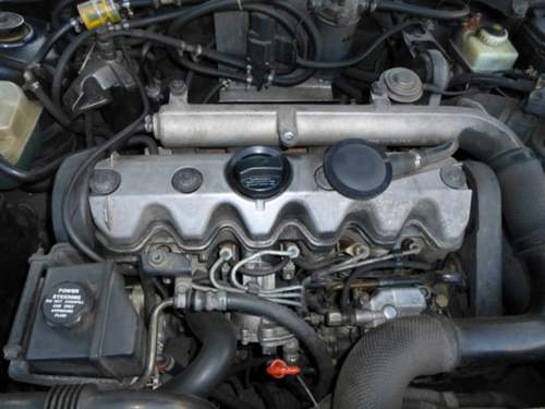

V70 TDI Verbrauch gestiegen, rußt deutlich mehr und Temp schwankt?
bei meinem V70 TDI von 1998 mit erst 360tkm ist der Verbrauch seit kurzem um 1 Liter gestiegen.
Außerdem qualmt es hinten permanent und nicht nur wie früher beim Beschleunigen.
Er fühlt sich aber spritziger an.
Jetzt schwankt auch die Temperaturanzeige. Wenn die Temp-Anzeige keinen Ausschlag hat, fehlt gefühlt auch Leistung, dann schwankt die Anzeige und irgendwann ist alles wieder gut.
Ich tippe auf den Luftmassen(mengen)messer. Wie kann ich messen, ob es daran liegt oder was könnte es noch sein?

Erstmal nach den Turboschläuchen schauen. Auch die Unterdruckschläuche könnten es sein. Defekter LMM hatte bei mir nicht diese Auswirkungen. Da kam gleich der Notlauf. Thermostat hat mit dem Ruß auch nix zu tun. Einstellung der Pumpe käme noch in Frage, obwohl, von jetzt auf gleich auch nicht. Ich tippe auf einen der Schläuche oder AGR. Temperatursensor wäre eine Variante, falsche Signale an das Steuergerät könnten für zu fettes Gemisch sorgen.

Wollte mal berichten:
Fühler ausgetauscht, Luftfilter erneuert und den LMM getauscht. Der Wagen rußt immer noch und der Verbrauch ist auch noch erhöht.

Die Düsen werden nicht von 1 auf den anderen Tag kaputt. Das sind noch gute alte Düsen - die halten normal auch ewig (hatte einige davon mit 500000km ohne Troubles).
Und wenn dann gibt es die Düseneinsätze von BOSCH, da sollte einer 30€ kosten. Das kannst daheim auf der WErkbank erledigen!
Erst würde ich mal diverse Testmessungen machen. Ladedruck checken, Luft checken(Lmm messen), Einspritzung checken (Pumpeneinstellung).
Ich bin mir SICHER das die Lösung ganz einfach ist. Wie so oft!!
Check zB mal die Ölfalle. das ist das Teil welches am Luftfilterkasten sitzt. Das platzt gerne. Wenn das Ladedruckventil dahinter nicht den Druck bekommt ist das Wastegate bei 0.6Bar offen - da fehlt die dann permanent fast die hälfte an Ladedruck!!!
Oder ein Schlauch etc. ist gebrochen.
Der Sensor des Autos ist an der Ansaugrail - wenn du den ausliest wirst du auch den korrekten Ladedruck messen - dann vergleichen (Angefordert&Tatsächlich).

Wann wurde der Zahnriemen der ESP gewechselt? Der ist alle 60.000 fällig. Wenn da mal ein Zähnchen überspringt stimmt die Einstellung der Pumpe nicht mehr. Justierung sollte penibelst durchgeführt werden. Ich glaube nicht wirklich an die Düsen.

@ Roorback: du hattest Recht, es war ein defekter Schlauch. Der Schlauch war an der Schelle gerissen und erst zu sehen, als ich die Schelle demontiert habe. Respekt für deine Ferndiagnose!
