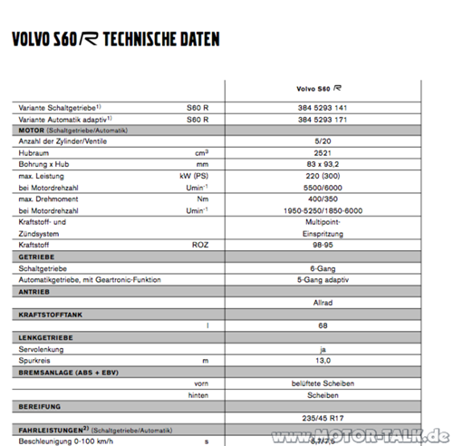

Hallo Leute,
Hat der V70R Geartronic MJ 2006 schon die 6 Gang Geartronic oder noch die 5 Gang?
Vielen Dank

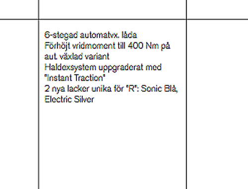

@Kusi: Danke für die Info über deinen AWD. Bei meinem D5 AWD ist es genauso.
Ich hatte halt schon den Verdacht, das Volvo bei dem R nicht mehr auf Instant Traction hochgerüstet hätte. Dem ist natürlich nicht so. 😉
