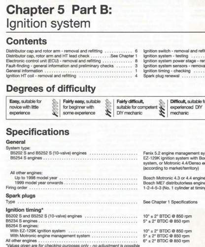

@chrissA4 : Englisch ist kein Problem, ich kenne die Haynes bereits von anderen Modellen. Ich hab ein einem Preview folgendes gefunden, siehe Bild. Da steht jetzt mein Motor B5244S2 nicht mit drin.
B --> Benziner
5 --> 5 Zylinder
24 -> 2,4 Liter Hubraum
4 --> 4 Ventile pro Zylinder
S --> Saugmotor
2 --> gehört zum "S", Saugmotor Version 2?
Kann jemand mal in dem neueren Haynes nachsehen, ob dort dieser Motor mit drinnen ist? Ich wills bestellen, aber vorher wüsste ich das natürlich gerne, ob es notwendig ist.

@chrissA4 : konntest Du mal nachsehen wegen der genauen Version des Haynes für mein Modell 2000 mit dem B5244S2-Motor?
Stef
Ich hatte das tatsächlich vergessen, sorry!!
Aber, in dem Haynes V70II und S80I steht der Motor zumindest in der Auflistung der behandelten Typen mit drin, …..20 Valve, normal aspirated…
Im Text selbst konnte ich jetzt so auf den ersten Blick keine extra Erwähnungen finden. Habe allerdings auch jetzt nicht intensiver danach gesucht.
Was ich des Öfteren gelesen habe, war der Satz, …..Abbildung kann modellabhängig abweichen…..
Damit dürfte die Unterschiedlichkeit in Details gemeint sein…..
Gruß der sachsenelch
Moin,
Asche auf mein Haupt, ich auch 🙂
Im Haynes Manual V70 P80, geht es nur bis 5244S.
Ich kann dir das Buch trotzdem empfehlen!
@lukasquindt und @ProfiAmateur fahren auch diesen Motor.
