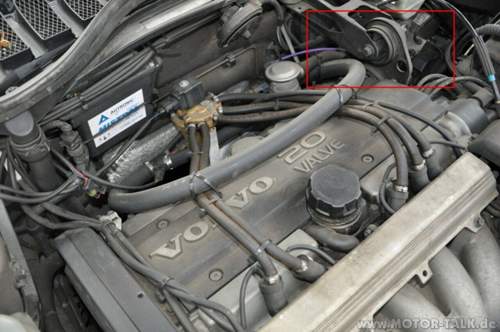

TERWI... abgesehen von den Problemem mit der Gasanlage, das Motorlager hast du aber auch im Blickfeld, ja!? Nur so am Rande bemerkt...., nix fuer ungut, wa ;-)
... ich hab im Moment zu viel im Blick(feld)
Schlau mich auf, welches Lager du meinst und was ich noch erwarten kann / muss.
Siehe Anhang
Sollte mal gemacht werden, demnaechst.
Lager
