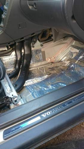

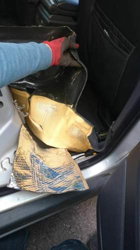

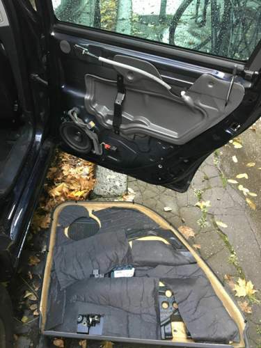

ich habe das Selbe Problem - es ist zu laut, jeder Asphaltwechsel ist deutlich vernehmbar. Was habe ich bisher getan?
-Ich fahre jetzt die Dunlop BlueResponse - ich finde die nicht viel leiser, ist etwas besser geworden.
-Ich habe die Türen justiert - keine Verbesserung
-Ich habe Tesa Moll als zusätzliche Dichtung in die Türen geklebt - minimale Verbesserung bei den Windgeräuschen, Reifengeräusch ist gleich.
-Ich habe die vorderen Türen mit Alubutyl gedämmt - Das Radio klinkt jetzt noch besser - sattester Sound (wirklich der Wahnsinn, was da jetzt geht)
-Ich habe die Bodenbleche gedämmt, Fahrerfußraum, Beifahrerfußraum und die hinteren Fußräume. Auf den Bildern ist nicht der finale Stand, ich habe noch ein paar Flicken mehr aufgeklebt - geringe Verbesserung
Was noch folgt: Die vorderen Radkästen mit Akustikschaum und Alubutyl dämmen. In anderen Foren wurde dies empfohlen.
Leider kann ich Geräusche nicht sehr gut orten, da ich mal einen Schneeball auf ein Ohr bekommen habe. Ich bin jedoch schon in zwei von meinen Volvo's (jeweils P26, Bj. 2001) hinten mitgefahren, als jemand anders gefahren ist. Hinten sind die Volvos sehr leise. Es ist nur vorne laut. Aber ich kann die Quelle wir gesagt nicht orten :-( Aber es sind Abrollgeräusche der Reifen.
