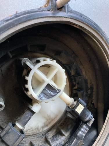

Hallo MT Gemeinschaft,
ich habe ein Problem mit meinem V70II - Benzinverlust. Diesen konnte ich lokalisieren, die Benzinpumpe scheint oben nicht dicht zu sein (beim Einschalten der Zündung kommt es dort raus).
U. A. aus finanziellen Gründen möchte ich die Pumpe nicht unbedingt tauschen. Mein Gedanke war, dass vmtl etwas gerissen ist (dank Dreck sehe ich keinen riss), wollte also die markierte Stelle, wo das Benzin austritt, mit epoxy ausgießen.
Aber um keinen Scheiß zu machen habe ich die Benzinpumpe mal rausgezogen. Siehe da, darunter befindet sich eine Feder (sieht aus wie ein Thermostat) mit Masseanschluss (vmtl, da schwarz).
Ist das eine Entlüftung oder wofür ist das? Was passiert, wenn ich das ganze oben dicht verschließe? Möchte meine Schleuder auch nicht abfackeln oder so.
Bitte keine Verweise an die Fachwerkstatt - ich bin zu geizig für sowas und tausche die Pumpe im Zweifel lieber selbst. Bis jetzt hat noch jede versuchte Reparatur geklappt.
Viele Dank für eure Hilfe,
Lukas

Ich verstehe den Ansatz Safety first und finde es auch richtig und wichtig, dass KFZ verkehrssicher sind. Aber realistisch betrachtet: Wie stellst du dir einen Schadenseintritt konkret vor? Und welche Benzinpumpe würdest du dann verbauen? Bei Skandix kostet das angebliche OEM Äquivalent etwa 250€, bei Volvo sicher noch mehr. Und dann? Der Deckel sieht zwar anders aus, aber würde die mutmaßlich konstruktive Schwachstelle wirklich beseitigt?

Naja, auch mir ist der von @HarveySpecter angesprochene Rückruf bekannt. Es gab also offenbar einen Konstruktionsfehler. Die Frage ist halt, ob dieser wirklich behoben wurde? Dazu konnte ich nichts finden. Der neue Deckel sieht zwar anders aus, hat aber an den wesentlichen Stellen, soweit ich das anhand der Bilder beurteilen kann, die gleiche Form.
Wie bereits geschrieben, geht es mir dabei nicht nur ums Geld. Ich mag einfach alte Sachen und Originalzustand. Und beim besten Willen fällt mir kein Schadensszenario ein, wo ein Benzinverlust an dieser Stelle gefährlich wäre. Da ist nix heißes, wo das Benzin hintropfen kann. Ich lasse mich allerdings gerne eines besseren belehren, ich bin kein Ingenieur und auch kein Narzist, also her mit den potentiellen Gefahren 🙂

Leicht erklärt... Elektrische Kontakte bei der Pumpe. Möglicher Kurzschluss und schon ist es erledigt....
Aber wie gesagt muss jeder selbst wissen... In meinen Augen Pfuscherei Hoch 10.

Und unterschätze Benzin nicht…
Ist sehr flüchtig - die Dämpfe sind auch nicht ohne… im Innenraum, ein Funke…
Und wenn es auf irgend einen Stecker tropft?
Klar ist es sehr, sehr unwahrscheinlich - aber eben auch nicht unmöglich.
Und zum Schluss: auch wenn es „nur“ auf den Boden tropfen sollte - ist das nicht schlimm genug?

Überzeugt mich ehrlich gesagt nicht. Auch wenn es die Pumpen aktuell wohl nur mit Stromanschluss oben gibt, ist zumindest meine Pumpe im Tank elektrisch angeschlossen.
Die angesprochene Umweltbelastung finde ich da deutlich schlimmer. War für mich auch der Grund, das Problem zu beseitigen.

Ich persönlich würde es schlimmer finden wenn mein Auto hinten zu brennen beginnt, da sind die paar Tropfen Benzin am Boden das wenigste Problem...

Blablubb. Ich verstehe nicht, was mit dem gefährlichen (!!!111einself) Benzin an dieser Stelle passieren soll. Da ist kein Auspuff oder so. Ich freue mich schon auf den Bericht von @ananga
Bisher alles Dicht! Hab das aber tatsächlich 2Wochen „aushärten“ lassen können. War ja bald 2 cm starke Schicht in dem Abteil.
Pumpe
Reinzosil
