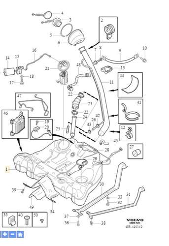

Hallo meint ihr vielleicht das Füllrohr mit der Nummer 11. ???
Andere Kollegen haben das Winkelstück mit der Nummer 23. ausgebaut. ??
Am besten beides bestellen.und tauschen wenn man dran kommt. !!!
Expl-tank-befueller
"One year ago ...
Ein Jahr, wie eine Ewigkeit.
@m.waldi schrieb am 7. Juni 2024 um 16:21:05 Uhr:
Ich versteh gerade nicht, wie du darauf kommst, das Füllrohr (Nr. 11 der Zeichnung) auszubauen bzw. auszutauschen.
Das Füllrohr ist aus Metall und in keiner Weise auffällig für Defekte. Es sollte lediglich oben am Einfüllstutzen gelockert werden, damit man bei der Reparatur etwas mehr Bewegungsraum hat.
Das Winkelstück dagegen (Nr. 23) ist aus Gummi und sicher in den allermeisten Fällen defekt, wenn beim Tanken Kraftstoff austritt.
Und wenn man Lust hat (nur dann), kann man das Zwischenstück zum Entlüftungsschlauch (Nr. 26) gleich mittauschen, es ist ebenfalls aus Kunststoff und rissgefährdet - es tritt dann aber kein Kraftstoff aus, dafür riecht der Volvo dann hinten rechts etwas nach Benzin.

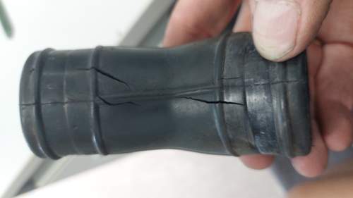

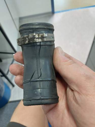

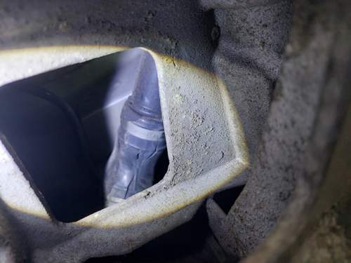

Also kurzes Statement von mir zum Wechsel des Füllschlauchs.
Es war eine Höllen Arbeit. Ich habe locker drei Stunden gebraucht und alle Götter dieser Erde VERFLUCHT.
Also die Schellen waren so nach hinten verdreht so das ich nicht an die Klemmung kam. Damit fing das Drama an.
Ich habe diese dann mit roher Gewalt gesprengt. Mit der Hand kommt man soeben durch die Öffnung , man hat aber keine Bewegungsfreiheit mehr. Auch mit Fett auf dem neuen Schlauch war es sehr schwer diesen drauf zu schieben.
Na ja irgendwie habe ich es dann doch noch geschafft.
Ich vermute mal das Volvo die komplette Hinterachse ausgebaut hätte.
Jetzt wieder mit ruhigem Gewissen erst mal getankt.
Vielen Dank an alle die diesen Beitrag erstellt haben.
Hier noch ein paar Fotos.
Bis dahin.....
Fuellschlauch
Fuellschlauch-risse
Fuellschlauch
