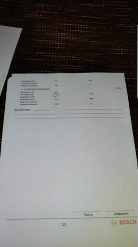

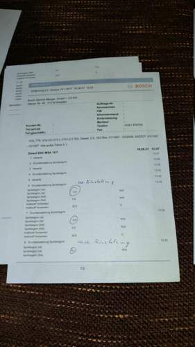

Servus Leute, war heute bei Bosch. 130 Euro ärmer, aber dafür sehr seriös behandelt gefühlt. Der Wagen hat ne statische und dynamische Einstellung verpasst bekommen und läuft deutlich runder. auch das Verhalten beim Start ist deutlich besser geworden, de facto kein Orgeln mehr. Anbei sehr ihr die Werte. Schönen Dank für den Tipp.
VG
Christian

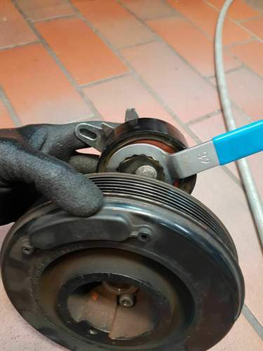

Zweite Achillesferse: Die Spannrolle des "Haupt"-Zahnriemens hat eine integrierte Reibdämpung. Das ist eine künstlich rauh gemachte Oberfläche innerhalb der Rolle (eingelasert glaube ich, sieht man erst wenn man eine alte Rolle zerstört). Diese Dämpfung ist nur wirksam wenn kein Öl in den Riementrieb gerät. Eine undichte Ventildeckeldichtung ist also höchst gefährlich.
Das Schadensbild ist dann folgendes (schon erlebt beim D5252T!): Die Rolle zerbricht (Exzenter) und spannt nicht mehr, Fixierstift am hinteren Zahnriemenschutz (Blech) lockert sich oder reißt aus dem Blech, Befestigungsmutter der Rolle löst sich durch die Schwingungen>Motorschaden.

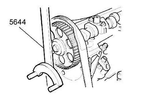

Komme ich nun nach abgeschlossenem Zahnriemenwechsel einigermaßen einfach an die Zentralschraube (siehe Skizze)? Vermute nämlich, dass der Schrauber sämtliche Schrauben beim Zahnriemenwechsel nach Gefühl festgezogen hat, was ja nicht sein darf.
Und zur Ventildeckeldichtung: Die habe ich neulich erst abdichten lassen, das hat der Schrauber recht gut hingekriegt.
Danke dir und viele Grüße
Christian
Screw
das in der Skizze ist nicht die Zentralschraube der KW, sondern die vordere Nockenwellenschraube.
An die Zentralschraube kommst Du wie folgt: Vorderrad rechts ausbauen, Radhausschale rechts ausbauen oder an der Knickstelle (diagonal) aufklappen.
Allerdings ist ein zuverlässiges nachziehen/überprüfen der Zentralschraube ohne Bühne und Spezialwerkzeug leider wohl echt unmöglich: Du benötigst einen Gegenhalter und 3/4" Werkzeug, zur Verlängerung ein Rohr von deutlich über 1 Meter Länge. Ich benutze dazu ein Gerüstrohr, das ich mal (um im VW LT 1 im Fahrerhaus damit hantieren zu können) auf 137 cm gekürzt habe. Damit schaffe ich es bei meinen 65 kg gerade so, kürzer dürfte es nicht sein.
Beim Volvo kann man die Schraube nur von unten nachziehen, daher muss das Auto mindestens so weit (Bühne) angehoben sein, dass das Rohr nicht am Boden anliegt.
Rein tehoretisch müsste man die Schraube lösen und erneut nach Vorschrift anziehen, um den festen Sitz zu überprüfen. Es ist aber eine Dehnschraube. Diese noch etwas fester zu ziehen schadet nicht, vor allem wenn sie wie vorgesehen erneuert worden ist. Man muss richtig viel Kraft mit dem Rohr aufwenden bis sie sich bewegt. Ca. 30° hat mal "loses Spiel" im Werkzeug, also im Vierkant der Knarre und Elastizität im Rohr. Es fühlt sich so an als ob man den Motor fast raus reißt oder das Auto von der Bühne holt, bevor sich eine ordnungsgemäß festgezogene Schraube weiter anziehen (oder öffnen) lässt.
Die 450 oder 460 Nm. sind EINE Maßangabe zum festziehen dieser M18x1,5 Dehnschrauben an V.A.G 5-Zylinder Motoren. Beim D5252T gibt es eine andere Meßmethode, Drehmoment+Drehwinkel. Ich glaube 160 oder 180 Nm. und dann um 180 Grad weiter drehen (letzteres schafft man aber aus Platzmangel nicht in einem Zug).

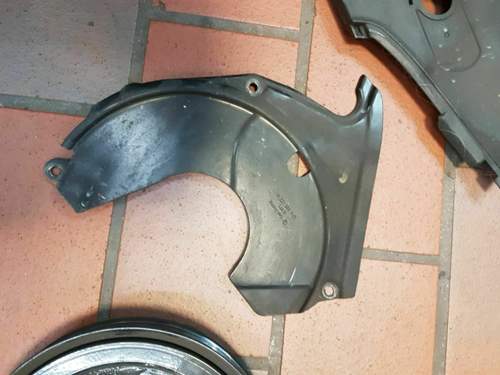

Bilder: Die Teile sind so angeordnet, wie ich sie halte. Die Befestigungsschraube der Rolle (12er Kopf, teils werden auch völlig dämliche Schrauben mit Innentorx geliefert die man eigentlich nicht festziehen kann bei montiertem Schwingungsdämpfer) wird halb vom SD überdeckt. Man braucht den gezeigten Spannschlüssel und zum festziehen der Schraube einen 13er Maulschlüssel.
Die ovale Lasche hinter meinem Zeigefinger muss in den hinteren ZR-Schutz aus Blech eingehakt sein. Weiter oben die beiden Zeiger (einer bewegt sich beim spannen des Riemens auf den anderen zu).
Anderes Bild: Das Blechteil muss glaube ich auch vorher ab.
Vielleicht sollten D5252T-Besitzer den ZR lieber von Werkstätten wechseln lassen, die sich mit VW T4 auskennen. Dort ist der Motor auch quer eingebaut, und die Autos sind häufiger. Allerdings kommt man mit einem V.A.G Tester (z.B. VCDS) auch nicht in die MSG 15.7/15.8 Steuergeräte von Volvo rein.
Chris
