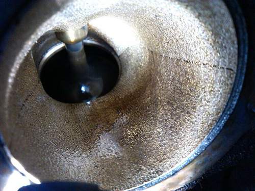

Als ich die Brücke ab hatte konnte ich die Einlassventiele sehen.
Eine leichte öligkeit ist normal?
Die VSD wurden ja vor 23000km gemacht.
Verbrauch war auf ca. 11000km ca. 1,5l vieleicht auch 2l.
Hast du bei den VSD die originalen Dichtungen genommen oder aus dem Zubehör (Elring, Victor Reinz etc)?

VSD wurden bei einem Motorinstandsetzer gemacht.
Denke (glaube) das der Motorbauer ELRING genommen hat.
Die frage ist ob (so mein verständniss) eine leichte Öligkeit an den Ventilschäften normal ist?
Ich denke das trockenlauf nicht gut ist bei den Ventilen?
Also er bläut nicht beim Starten oder beim losfahren an der Ampel oder im Stau.
Ist ja erst knapp 15 Monate her das der Kopf runter war und alle gemacht worden ist.
Ölverbrauch ist definitiv im Rahmen. Problem bei den Zubehör VSD scheint zu sein das diese nicht so gut abdichten und halten wie die originalen, es haben schon mehrere Leute die leidige Erfahrung machen müssen.
Nun die Frage die ich mir dann stelle ist, ab wann ist die Dichtung defekt das ich sie innerhalb der Gewährleistung reklamieren kann.
Die Ventile sind blitze blank, keine verkokung oder angesetztes Öl.
Alles bis auf eine leichte "ölung" der Ventilstange.
Lässt sich auch einfach abwischen.
Na der Dicke hat jetzt 328000 auf dem Wecker.
Sollten sich in absehbarer Zeit ein erhöhter Ölverbrauch oder ein Bläuen zeigen versuche ich den Motorbauer nochmal anzusprechen.
Ich denke, das solange nur eine leichte Ölspur dran ist werden die Ventile zumindestens geschmiert.
Sah in etwa so aus:
Oel-07-9103707511246083146-2249668671888073189
Sieht eher aus, als wenn das Öl aus dem Ansaugtrakt kommt, der Einlass ist ja auch ganz ölig, oder täuscht das Foto?

das Bild ist nur exemplarisch.
Hatte ich bei der Suche im Forum gefunden.
