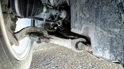

Wenn Du den Wagen auf der Bühne hast, wirf auch bitte einen prüfenden Blick auf die motorseitigen Gummilager an den Dreieckslenkern. Jene unterliegen extremer Belastung/Abnutzung und übertragen als "Resonator" gerne Motorvibrationen auf die Lenkung / Achsaufhängung / bis hoch zum Armaturenbrett. Bei mir klapperte dann sogar das Schiebedach. Nebenbei bemerkt bin ich mit diesen verschlissenen Teilen - trotz ca. 5mm Spiel in beide Richtungen! - durch den TÜV gekommen!?
Bewege zum Test im Stand mal das Lenkrad bei auftretender Vibration.
