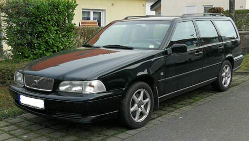

Da ich weder Schrauber noch Technik-Experte bin, möchte ich mich schweren Herzens von meinem V70 1 (L) mit EZ 9/98 trennen. Er brummt nach 328 T km noch ganz ordentlich hat aber nur noch TÜV bis April. Die Motorblock-Leuchte leuchtet, aber es kann kein Fehler ausgelesen werden (weder Volvohändler noch Bosch-Service etc.)
Außen wie innen ist er gut erhalten - könnte vielleicht als Ersatzteil-Lager dienen. Wer hat Tipps auf welchen Plattformen oder Foren ich Kaufinteressenten jenseits der üblichen 'Export-Mafia' finden kann? Gibt es hier sowas? Gruß in die Runde, Jan

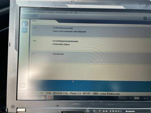

Ich vermute mal das es ein 10V ist mit der Fenix wo viele Auslesegeräte sich die Zähne ausbeissen. Oder halt ein unfähiger Bediener...

Ist ein 10V Benziner mit 106 kW - aber wer oder was ist Fenix? (sorry, Laie). Es waren inzwischen schon drei Werkstätten, die sich die Zähne ausgebissen haben, ein Volvo-Vertragshändler, werden wohl nicht alle unfähig gewesen sein...
Fenix ist das Motormanagement-System für die Einspritzung.
Normalerweise sollte man davon ausgehen, dass zumindest Vertragshändler das nötige KnowHow und Equipment haben - aber auch da gibt es "helle Kerzen" und "Teelichte" auf der Torte und die Soft- und Hardware für die "alten" Volvos ist nicht mehr in jeder Vertragswerkstatt vorhanden, da inzwischen auf neue Systeme umgestellt wurde.
Markus
Der 10V hat noch eine alte Motorsteuerung die eigentlich nur OBD 1 unterstützt. Der Diagnosepin im OBD Port ist auch etwas "exotisch" untergebracht an Pin 3 statt normalerweise 7. Der Händler muss mit dem alten VST Auslesegerät rangehen. Mit dem DICE (das aktuelle Diagnosegerät von Volvo) kann man da nichts anfangen. Leider ist der VST nicht mehr vorgeschrieben als Pflichtwerkzeug für eine Volvo Vertretung. Erschwerend dazu gehen diese auch kaputt da es sich um alte Hardware handelt.
Cristian
Gibt's überhaupt noch funktionierende VSTs?
Kann da Delphi nicht mit umgehen.
Delphi sollte funktionieren.
Grad am Wochenende einen 98 mit der Fenix ausgelesen
B4246601-c6aa-459b-af87-b8b5cf794aab
Delphi kommt mit der Fenix klar bis auf LiveDaten und Aktivierungen. Aktivierungen sollte aber mit selbst gebauter Blinkbox gehen. Gerhard hat noch ein VST wo aber der Display langsam schwächelt. In Berlin gibt es auch noch mindestens einen bei meinem Händler.
