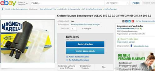

ganz schön teuer,...die Pumpe kostet doch bloß 30€, das Wechseln dauert ne Stunde

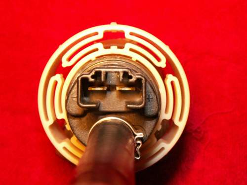

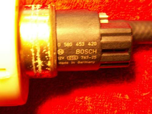

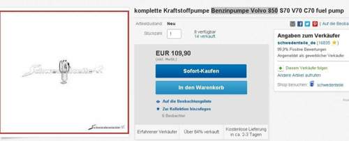

Pumpe austauschen 2 Std. inkl. (?) 3/4Std. 'erschwerte Demontg.' ?
Nun, erschwert, falls die Pumpe wie in Bild1-3 gelagert wäre ... aber bei Variante in Bild 4-6 ?! Bliebe noch das 'Aufknacksen' des schon verhärteten Kunststoffgehäuses 🙁 . (gell bird.. 😉 ).
Wenn also MWSt noch auf die 77EUR Arbeitszeit kommen, wäre das ca. 92EUR/Std.
War die Werstatt evtl. der "🙂" ?
