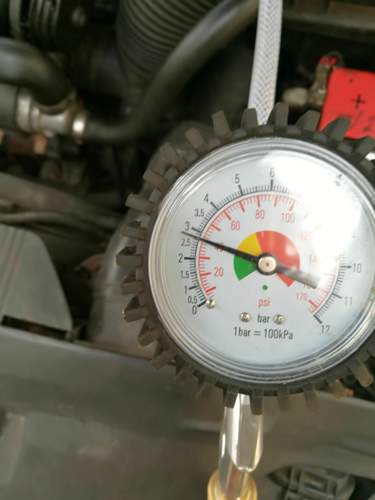

Auf anraten aus dem Forum habe ich testweise einen anderen Benzindruckregler verbaut. Ohne merklichen Einfluss.

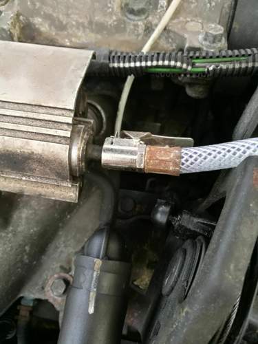

Also, die Einstellungsfahrt hat wunderbar geklappt. Plausible Werte und schöne Kurven eingefahren. Ich betrachte das Thema damit als gelöst.
So einfach die Lösung am Ende war, so unwahrscheinlich schien sie mir zuerst.

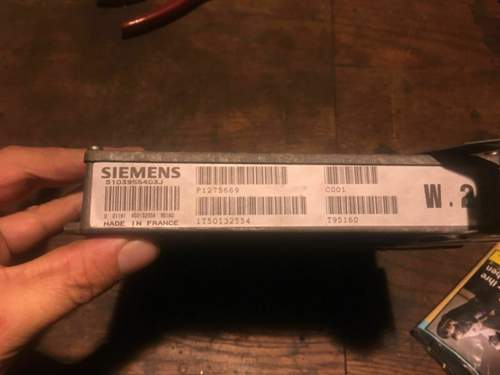

Da würde ich ansetzen. Ansonsten liegen bei Sandy (soweit ich weiß) noch ein paar MSGs herum, vielleicht auch ein wirklich identisches mit dem gleichen Kennbuchstaben.

An der Stelle würde ich auch sagen, probier ein anderes Motorsteuergerät aus.

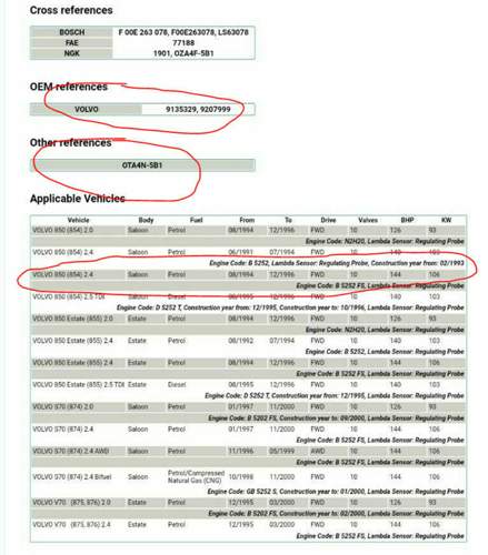

Falls Du eine Lambdasonde zum Testen brauchst, ich könnte dir eine leihen (NGK für den 10V).

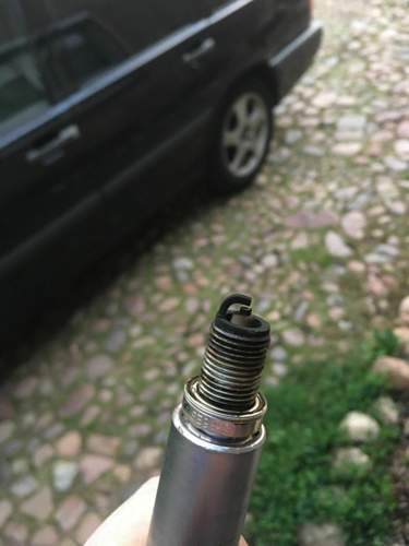

Demzufolge läuft er viel zu mager. Also zieh ich heute mal die Kerzen und guck sie mir an.

Also, der Wagen lief nach meiner Einstellung nach dem Motorwechsel super auf Gas. Jetzt läuft er seit paar Wochen auf Benzin zu fett. Das Kerzenbild schon bei der ersten Kerze bestätigt diese Vermutung. Er riecht auch aus’m Auspuff nach Sprit. Meine Vermutung ist jetzt tatsächlich die Lambdasonde.
@Erwachsener
Roy kannst du mir deine Sonde testweise zuschicken?
