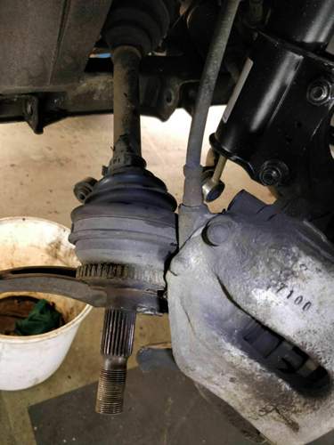

Ich habe gerade kürzlich mit einem Kuhfuss mit Geduld und Gefühl zwischen Getriebe und A-Welle sanft rundum laufend gehebelt bis sie rausgeflutscht ist

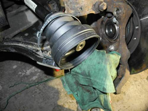

Wozu die Welle ausbauen wenn nur das radseitige Gelenk tauschen willst? Aussengelenk abziehen, neues drauf und fertig.
Ist mir in der Garage auch gerade durch den Kopf gegangen, mal wieder zu komplziert an die Sache ran gegangen.
Werde ich auf diesem Weg probieren und berichten. Wollte den Wechsel bequem am Schraubstock erledigen.
Meine liess sich, wie auch Herr Nielsson sagt, einfach raushebeln. Ging mit einem kleinen Hebeleisen recht einfach.
Montiereisen, starker Schraubenzieher, irgendwas in der Art. Die geht schon raus. Nur keine Angst
Genau, schmaler Montierhebel und dann lässt sich die Welle heraus drücken.
Natürlich ist die Arbeit auf der Werkbank entspannter, geht aber auch direkt am Auto.
Wenn Du die Welle ziehst, kann es passieren das ein Wenig Getriebeöl ausläuft, kann sein, muss aber auch nicht. Max. ein Schnapsglas voll.
Ich finde das am Auto zu machen sehr umständlich, selbst die Lange Welle geht sehr einfach raus (eigentlich einfacher, die kurze hatte ich paar mal das sie sehr fest im Getriebe saß).
Es ist auch ein Kampf den Sicherungsring zu spreizen, die Welle zu halten und das Gelenk rauskloppen, daher ist es viel entspannter im Schraubstock).
Ich finde es auch einfacher am Schraubstock.

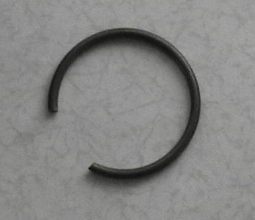

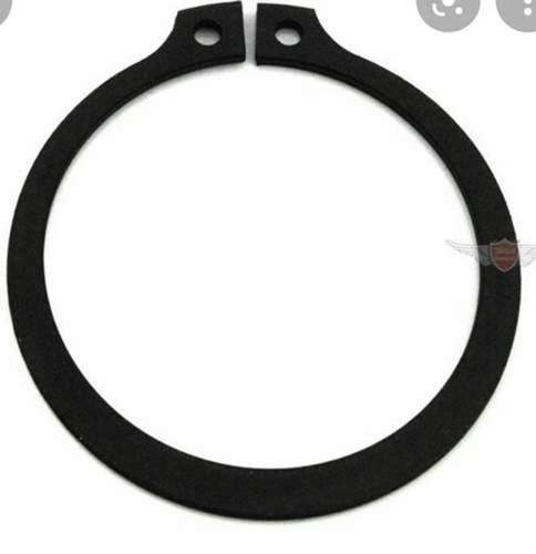

Der blöde Sprengring kann einen schon ziemlich nerven. Einfacher wäre ein Sprengring mit Ösen, Seegerring Zange und gut. Aber nee muss ja einer sein mit nur zwei Laschen ohne Bohrung für die Zange
Ich werde beim nächsten mal die Wellen ausbauen, ist wirklich kein Hexenwerk
Eigentlich müsste da doch auch ein Standard für Seegering reinpassen, oder?
Ja so einer wie auf meinem Foto, das würde die Sache erleichtern, wie ich finde.
Aber wie das so ist…man hat meistens keinen passenden in der Werkstatt:)
Wenns nicht leicht geht und keine Geduld vorrätig ist (wie bei mir meist), kann man den Ring auch mit einer guten Zange packen und einfach brutal herausziehen. Ein neuer Ring ist ja eh normalerweise mit dabei - sogar bei den (guten) Manschetten!
