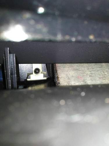

Ich vermute mal, dass die Halterungen an Spritzwand sind nicht mehr intakt sind. Meine 4 Schrauben sind auch fest, nützt aber nichts, wenn die Halterung abgebrochen sind. Dann ziehst nur die abgerissene Blechmutter fest, mehr aber auch nicht. Ich habe mir über ein Jahr einen Wolf gesucht, und wirklich alles kontrolliert. Bin tagelang ohnen Deckel gefahren und, und, und...
Versuch mal während der Fahrt, dass komplette Armaturenbrett fest an die Spritzwand zu drücken. Wenn es dann aufhört zu knarzen, dürften es mit großer Wahrscheinlichkeit die Halterungen sein.

Im Prinzip kann es alles sein. Während der Fahrt hatte ich dann immer unterhalb des Armaturenbretts rumgefummelt, gedrückt, geschoben usw. Immer in der Hoffnung, dass sich der Klappern und Knarzen veränderte. Nur das feste Drücken des kompletten Armaturenbretts gegen die Spritzwand brachte sofortige Abhilfe.
Ich hatte dann behelfsweise ein passend zugeschnittenes dickes Filzstück zwischen der A-Säulen-Verkleidung und Armaturenbrett geschoben, so dass das Brett sich nicht mehr nach vorne und hinten bewegen kann. Damit war dann das Knarzen sofort weg. Diese Notlösung lebt jetzt schon seit über einem halben Jahr. Einmal die Woche muss ich dann das Brett kurz nach vorne drücken und es hält wieder.
Prinzipiell muss das ganze Armaturenbrett raus, falls ich mal Zeit habe und Bock auf den ganzen Aufwand. Ich denke, das man die Halterungen dauerhaft kleben kann. Das Plastik ist einfach nach über 25 Jahren spröde und bricht leicht.
Danke euch. Der Relaiskasten ist fest, die Befestigungen an der Spritzwand schauen auch ok aus. Wenn ich die Schrauben löse, kann ich das Armaturenbrett frei bewegen und wenn ich sie festziehe sitzt es bombenfest (es sind übrigens metrische Schrauben die da drin stecken, keine Blechschrauben - Bild #1)
Das Knarzen scheint aus dem Amaturenbrett selbst zu kommen. Es knarzt auch wenn ich es von außen löse und etwas weg ziehe von der Spritzwand, und zwar an der äußerst linken oberen Ecke ganz vorne bei der Scheibendüse. Man spürt das Knarzen deutlich in der Hand dort links vorne.
