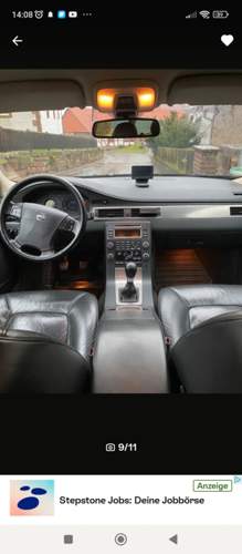

Hallo, fahre einen V70/3 BJ.03.2009 und habe folgendes Problem. Meine Klappensteuerung der klimatronic funzt nicht. Also bin ich zum freundlichen gefahren zum auslesen. Tada und das klimasteuergerät und das motorsteuergerät sind nicht kompatibel. Neues bei Volvo mit codieren,freischalten und Einbau 1300 Euro. Meine Frage lautet, kann ich ein gebrauchtes klimasteuergerät kaufen und jemand codiert mir dieses? Den Einbau bekomme ich selbst erledigt. Bitte Adressen oder am besten jemand der mir sowas machen kann. Da anscheinend das nur über Vida möglich ist. Ich weiss der Vorgänger hat mal einen Austauschmotor verbaut. Fraglich ist ob das Motorsteuergerät getauscht wurde das es vielleicht deshalb nicht kompatibel ist vom can-bus. Vielleicht kann mir jemand von euch weiter helfen. Stehe völlig auf dem Schlauch damit. Danke schonmal im voraus

Würde erst mal das Bedienteil gegen ein gebrauchtes entsprechendes tauschen und wenn es nicht funktioniert zu einem anderen Volvo Händler fahren.
Genau so werde ich es machen. Danke Männer ich berichte

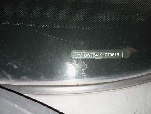

Welche Nummer muss das Klimasteuergerät haben?
Müsste dir Nummer sein
30782904
Die unter Knöpf sind nicht relevant und können entfernt und mit denn Blinddeckeln ersetzt werden
Viel Erfolg.
