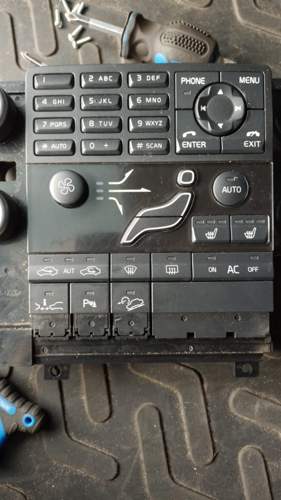

Hallo, fahre einen V70/3 BJ.03.2009 und habe folgendes Problem. Meine Klappensteuerung der klimatronic funzt nicht. Also bin ich zum freundlichen gefahren zum auslesen. Tada und das klimasteuergerät und das motorsteuergerät sind nicht kompatibel. Neues bei Volvo mit codieren,freischalten und Einbau 1300 Euro. Meine Frage lautet, kann ich ein gebrauchtes klimasteuergerät kaufen und jemand codiert mir dieses? Den Einbau bekomme ich selbst erledigt. Bitte Adressen oder am besten jemand der mir sowas machen kann. Da anscheinend das nur über Vida möglich ist. Ich weiss der Vorgänger hat mal einen Austauschmotor verbaut. Fraglich ist ob das Motorsteuergerät getauscht wurde das es vielleicht deshalb nicht kompatibel ist vom can-bus. Vielleicht kann mir jemand von euch weiter helfen. Stehe völlig auf dem Schlauch damit. Danke schonmal im voraus

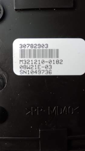

ich bin aktuell etwas überfragt bei der Suche nach einem passenden Ersatz... Hat jemand eine Idee worauf ich achten sollte? Zwar findet man vereinzelt welche mit der selben Teilenummer, jedoch natürlich alles mit anderer Belegung... Wie relevant sind die unteren drei Reihen? Die "08" in der zweiten Reihe von unten ist vermutlich das Baujahr.
Über einen Tipp bzw eine Seite wo.ich schauen könnte wäre ich auch sehr dankbar. Die üblichen habe ich eigentlich schon abgeklappert...
Obere Reihe 30783903 die 6. Zahl ist das Baujahr sprich 2009
Meine Frage wäre eher, worauf muss ich achten, wenn ich Ersatz besorge.. also muss die Belegung 1:1 identisch sein oder geht auch abweichend?!?
Wenn das ähnlich der neueren Version ist, brauchst Du zwingend das gleiche Baujahr.
Bei mir war die Bestückung egal, aber das BJ musste passen.
Ich habe mir dann mehr oder weniger aus 2 Konsolen eine gebastelt.
