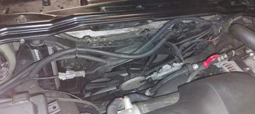

Servus Elchfreunde,
den Wasserkühler von meinem V70II d5 hab ich mit einem Eisbrocken geschrottet
Ich habe versucht den alten auszubauen, bekomme ihn aber nach oben nicht raus.
Muss der nach unten weg?
Wo finde ich event. eine Anleitung?
LG

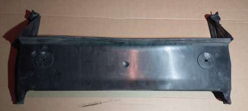

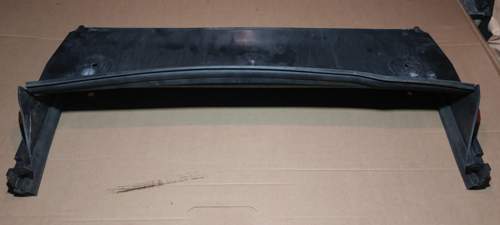

Themenstarteram 26. Dezember 2023 um 19:13
Wo gehört dieses Teil montiert?
Ist während dem zerlegen nach unten rausgerutscht, kann aber nicht genau nachvollziehen wo
Da steht eine Teilenummer drauf: 9151897
Hier ist ein Bild, vielleicht kannst Du erkennen, wo das hingehört:
https://www.tascaparts.com/oem-parts/volvo-air-shield-8693755
Good luck
Themenstarteram 27. Dezember 2023 um 11:58
Wow, das ist mal ein Anhaltspunkt. Schau ich mir an. Danke
