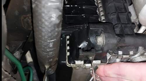

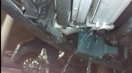

den Wasserkühler von meinem V70II d5 hab ich mit einem Eisbrocken geschrottet
Ich habe versucht den alten auszubauen, bekomme ihn aber nach oben nicht raus.
Muss der nach unten weg?
Wo finde ich event. eine Anleitung?

Der Schlossträger muss wirklich abgebaut werden, ebenso die Maske, sonst bekommst du weder das Sandwich getrennt, noch den Wasserkühler nach oben raus.
Ich hatte damals die Scheinwerfer auch raus.
Es war also nix mehr dran, was im Wege war und kaputt gehen konnte.
Und wenn du schon dabei bist, guck mal, ob der mittlere Kühler, also der LLK, überall trocken ist und nirgends aufgequollen ist und evtl. dort ölfeucht ist. Dann ist auch dieser auszuwechseln.
Würde ich wahrscheinlich sowieso in einem Abwasch mit erneuern bei dem Baujahr bzw. der Laufleistung.
Ewig halten die nämlich auch nicht und wenn eh schon mal alles auseinander ist, bietet sich das mit an.
Eine Bühne ist nicht notwendig, ich habe den ganzen Kram in einer normalen Garage gemacht.
Beim Zusammenbau vorsichtig sein, bedingt durch die Sandwichbauweise ist nicht viel Platz, aber wenn man aufpasst, klappt das schon.
Das Kühlsystem ist übrigens selbstentlüftend, aber es dauert wirklich eine gefühlte Ewigkeit bis wirklich alle Luft raus ist.
Ein normaler Werkzeugkasten reicht völlig aus, Spezialwerkzeug ist nicht nötig. Das Frostschutzmittel nicht vergessen.
Und denk an meinen Rat bzgl. der Haubenschlösser! Besser einmal zu viel kontrollieren, als hinterher dumm aus der Wäsche zu gucken und lustige Löcher zu bohren.
Viel Erfolg!

Habe die OP vor 5 Monaten auch gemacht, allerdings ohne Schlossträger, Maske oder Scheinwerfer auszubauen. War relativ easy in einem Rutsch nach unten raus, neues von unten rein und fertig. Musste lediglich die Verkleidung bzw. Luftleitbleche unter dem Sandwich demontieren.
Vielleicht hilfts den einen oder anderen zu wissen, es geht auch so.
In sämtlichen Anleitungen, die ich mir seinerzeit angesehen habe, wurde der Aus- und Einbau von oben beschriebenen. Ok, es ging in meinem Fall zwar um den LLK, der mittig im Sandwich sitzt, aber das dürfte nebensächlich sein.
Eine Hebebühne hat ja auch nicht jeder zu Hause in der Garage stehen.
Aber wenn es denn tatsächlich möglich ist, den Kühler nach unten rauszubauen und man eine Bühne/Grube zur Verfügung hat, gut zu wissen, dass es auch so geht.
Obwohl Schlossträger und Scheinwerfern just abbauen ist jetzt auch kein Akt.
Jo das stimmt, ist wirklich kein Akt die Teile zu demontiert.
Erwähnenswert ist aber das keine Bühne/Grube benötigt wird. Hatte lediglich einen guten Wagenheber. Habe, um sicher zu gehen, den Abstand zum Boden bei angehoben Wagen gemessen und hat alles gepasst. Klimakondensator bleibt drinnen, llk, Wasserkühler und Lüfter kommen raus. Bevor alles gelöst wird am besten mit einem zweiten Wagenheber oder ähnlichem das Sandwich von unten sichern damit es nicht nach unten rausfällt. Dann langsam Stück für Stück ablassen. Klimakondensator bleibt unterstützt von was auch immer drin, llk und Wasserkühler kommen zusammen raus.
