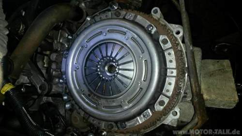

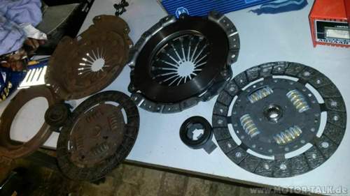

So,
nachdem ich nun meine Kupplung selbst gewechselt habe, möchte ich natürlich auch erzählen wie es war.
Alles in allem kein Hexenwerk, zwar ein wenig anders als von Opel gewohnt, jedoch "anders" zum guten betont. Lenkgetriebe vom Hilfsrahmen gelöst, Federbeine mit Gedöhns gelöst, Achswellen gezogen, Hilfrahmen komplett weggebaut (war kein akt).
Auto stand auf der Bühne, Motor dann von oben mit Kran gesichert und langsam abgelassen....prima, nix im Weg, alle Schrauben gingen auf, man kam überall ran, kein Rost...nix! Prima😁
Bei mir war nicht nur das Ausrücklager kaputt, sondern die Druckplatte war auch noch von dem Federteller abgerissen...daher das brutale Geklacker....
Neue Kupplung rein mit extra gedrehtem Zentrierdorn....zusammenbau...und der Drops war gelutscht😛

So,

sauber hast du das gemacht. Ja - so ist das an den Volvos - ich hatte davor Mazda, da tauscht du nach 8 Jahren Handbremsseile, die Schrauben am Unterboden alle ab da rostig. GEIL. Meinen ersten s70 hatte ich vor paar Jahren geschlachtet - der war 12 Jahre alt - damals hatte ich nur einen Werkzeugkoffer vom Aldi - ich hab ALLE Schrauben gut aufbekommen, hab auch mit dem Billigwerkzeug sogut wie alles zerlegen können.
Zur Kupplung - definitiv würde ich in dem Fall immer ALLES machen - selbst wenn die Kupplung selber uu. nochmal soviel schaffen würde. Zur Info - am DIESEL schafft die Kupplung ohne Probleme ~400000km. Mein v70 war gechipt auf 400nm - da war die Kupplung nach 280000 defekt.
Wie auch immer - an meinem eheml. 850 hatte ich auch mit der Druckplatte ein Problem(siehe Anhang) - auch eine coole Sache...
Zentrierwerkzeug hab ich auch erst selbst gebaut, hab dazu eine defekte Getriebewelle und eine Nuss gebruacht - http://goo.gl/7w6wh6 - hab dann aber vom Teilelieferanten das Werkzeug (auch zum Vorspannen der Druckplatte) bekommen.
Was ich noch empfehlen würde ist, die Getriebeeingangswelle sauber zu reinigen und dann mit geeignetem Fett zu beschmieren - das alte Fett ist meist verharzt, das hat zur Folge, dass kalt oft der Erste und "R" schwer einzulegen ist. Im Anhang hab ich einen Materialtipp - das Fett gibt es bei Audi um paar Euro und ist dafür geeignet.

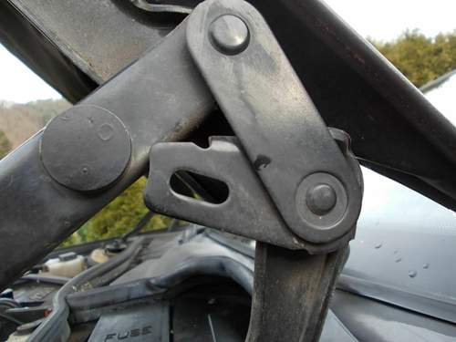

Wenn du von diesen ganzen kleinen Gimmicks, die Volvo so verbaut hat begeistert bist, hast du schon die kleinen Hebel an den Haubenscharnieren entdeckt, an denen man die Haube komplett senkrecht aufstellen kann?!? 😁
Jaaaaa, die kennt nicht jeder...
ähh....nö😕
Whaaat?
Die Teile sehen aus wie der Anschlag für die Haube, haben eine längliche öffnung, und wenn die Haube kurz vor Anschlag ist,kann man sie auf beiden Seiten runterklappen,dann kann die Motorhaube senkrecht aufgestellt werden, und du kommst wirklich überall ran, versuche mal n bild zu machen, wenns grad draussen nich so kalt wäre....
